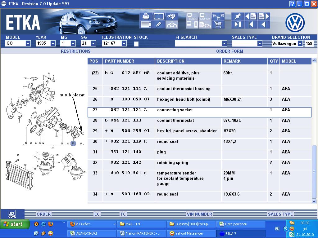

In sfarsit mi-a venit mult asteptatul Wahler dar problemele abia de acum incep, singura si cea mai mare problema este un nenorocit de surub ruginit care nu vrea sa se desfaca, fiind foarte ruginit si-a pierdut hexagonul asa ca i-am tras o dunga pentru surubelnita cu panza, cred ca am rupt 5 surubelnite dar surubul nici macar o zecime de milimetru nu s-a clintit, i-am dat si cu degripant si tot degeaba. S-a mai lovit careva de problema asta? Sa-mi zica si mie cum a reusit ca eu nu stiu ce sa-i mai fac. :))

Este unul din suruburile care fixeaza capacul termostatului care este din plastic asa ca....
Am pus si un print-screen din ETKA cu surubul "SMEKER"

Salut! Si la mine tot cel de sus se rupsese. Din pacate doar mecanicu' a mai reusit sa o repare. A fost necesar sa scimb si piesa aia care are codul 25 din poza data de tine. Spor!
Salut!
La mine e cel de jos in etka arata doar unul, cel de sus s-a desfacut super usor. Eu inca sper sa-l desfac si sa nu fiu nevoit sa schimb toata carcasa pt. ca am colierele ruginite la furtune si de acolo ma pot astepta la alte surprize :D
