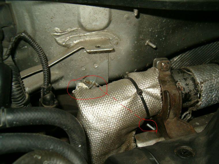

Intre timp am alta intrebare: uitandu-ma pe sub capota am observat un fir electric cu papuc cu 2 picioruse care statea "in aer". Firul respectiv pare a porni de undeva din spatele motorului, inspre compartimentul pasageri, deasupra turbinei, si statea pur si simplu inspre compartimentul pasageri. Capatul cu papucul este plin de plastic topit. Am atasat si o poza (scuze de calitatea super-nasoala) cu respectivul fir. Aveti vreo idee de unde poate fi acest fir?
Intre timp l-am "rezemat" de izolatia peste conducta din poza, ca sa-l protejez de caldura si pare a sta ok acolo deocamdata. Problema e ca nu stiu daca e iesit de undeva sau chiar nu face nimic si e ramas dupa vreo modificare...
edit: am uploadat doua poze "mai reusite".

La 2.0TFSI sunt 2 valve langa turbine: N75 si Cut-Off Valve. Stiu ca una este mecanica si una electronica.
Stiu ca la 1.8T este una singura.
Deci e posibil sa fie comanda electrica pt N75... ok, incerc sa ridic masina zilele astea pe un elevator si sa ma uit. Mersi!

Azi mi-a murit contactul de la pedala pentru luminile de frana (care au ramas, in consecinta, mereu aprinse). Am fost si l-am schimbat in reprezentanta, ocazie cu care i-am intrebat si de firul rebel. Am ridicat masina pe elevator si firul iese dintr-o chestie in forma de glont, montata pe motor in spate. Ei au zis ca e "prima sonda lambda". Totusi, n-am gasit un loc in care sa bagam papucul (stiti cumva unde trebuie sa ajunga in mod normal?). In plus, ei au zis ca evacuarea, inainte de catalizator, a fost modificata, acolo fiind o chestie in forma de glont :blink: similara. Concluzia lor: sonda lambda veche a fost dezafectata din ceva motiv si a fost montata una noua langa catalizator. Ce parere aveti?
ps: pe diagnoza lor (care parea smecheroasa) nu erau erori si la blocul de lambda veneau valori bune, cica.
