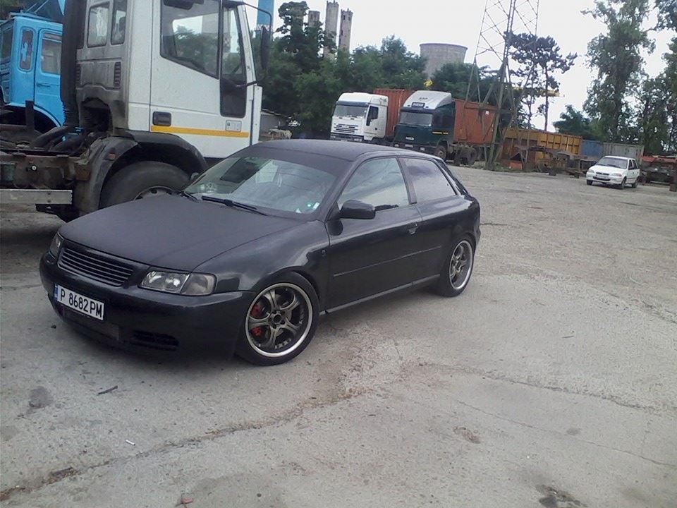

Salut baieti , de curand mi-am luat un a3 1.8t AGU din 1997 cu totii stiti 150cp la baza.. si i-aM facut asa.. regulator presiune benzina 4bar (cel stock era de 3) intercooler mai mare evacuare 63mm + downpipe si catalizator jos doar cu o intermediara filtru de aer injectoare 400cc bosh plus ca i-am schimbat radiator apa nou senzori turatie si temperatura motor frane fata de s3 si intercooler mai mare .si as fi interesat cu turbina stock in cat s-ar duce cu injectoarele stock si cat cu cele de 400cc (cele stock nu stiu de cat sunt) de cele de 400cc nu sunt asa incantat pt ca le-am pus pe masina cu adaptari ca sunt mai scurte ..toate bune si frumoase..vreo 2 3 saptamani. si intr-o seara am alimentat am plecat din peco si cand am ajuns la destinatie mirosea a benzina ..si ca sa vezi curgea pe sus pe la rampa..banuiesc ca sunt oringurile duse ca nu pareau a fi in stare prea buna..dar ideea e alta..in cat se duce cu injectoarele stock si cat cu injectoarele de 400cc cu .multumesc

Modificarile astea (regulator si injectoare) sunt insotite si de un soft  sau le-ai facut tu asa, de capul tau ? Banuiesc ca e varianta doi, altfel aveai si o turbina + altele care sa bage aer (si eventual sa-l masoare) pentru benzina pe care o pot baga injectoarele alea.
Nu ai ce sa faci cu injectoare de 440cc atata timp cat ai turbina originala de AGU. Cu injectoare si turbina stock probabil in jur de 200 de cai, in functie de tuner.
softul va venii de la powertech.si din cate am inteles de la ei 200+ adica 210 -220.plus ca ma ajuta la racire intercooler-ul cu mult mai mare decat cel stock..regulatoru de presiune de benzina si pompa de benzina care am uitat sa o specific bosch 044
asta e masina.:d
adica eu le-am spus baietilor de la buzau ce am si ce imi pot permite sa pun pe masina si ei mi-au zis care ar fi rezultatul masurat din cate am inteles fazele cu stage 1 2 sunt in functie de tuner si la motorul asta la baietii de la buzau stage 1 inseamna 190cp...si mi sa spus ca , cu "modificarile" astea pot face direct stage 2 .. asta mi s-a zis asta zic mai departe
post-138977-0-11352900-1405003818_thumb.
Intercooler si evacuare mai performante e foarte bine ca ai, eu ziceam ca nu inteleg ce soft e ala care cu turbina stock k03 (sau chiar si k03s) are nevoie de injectoare de 440cc + regulator de 4 bari.
pai si daca ei ti-au spus ceva (220), tu vii si ii verifici aici? si cand lumea incearca sa it spuna ...altceva (200) tu il contrazici si-i spui ce ti-au spus cei din BZ? nu inteleg logica...
daca stiai...de ce ai mai intrebat?
mai bine pui niste injectoare bune, care sa se potriveasca 100%, nu lipituri. risti foarte multe cu pierderi de benzina...
Am avut si eu AGU cu aceleasi modificari ca si tine (exceptie injectoarele de 400cc care sunt inutile pentru k03) si  tot ce iti pot spune e ca 210 cai sunt "trasi de par" si vei avea un K03 care va merge tot timpul la limita. Mergand la limita, nu numai ca iti va da "pe capat" aer cald(nu e deloc eficient) ci si vei chinui turbina si in cel mai scurt timp posibil va ceda. Sa nu uitam ca are totusi o varsta.
Sfatul meu pentru tine, este sa iti cauti un kit de K04, care e plug&play si atunci sti de o treaba. E cea mai simpla si ieftina varianta.
Inca o chestie: urmeaza sfatul lui Bogdan_wrc si nu te juca cu benzina, pentru ca nu putini au fost cei care au avut surprize neplacute!
Bafta!
Kitul care poate înlocui "plug &play" turbina de AGU e cel cu K04-001. Dar nici atunci nu ai ce face cu injectoare de 440cc la cantitatea de aer pe care o poate da K04-001 la 1,3-1,5 bar (apropiată de cea pe care o dă K03-052).
Mai bine zis, ai un set de injectoare care nu stau bine, se etanşează prost în O-ring şi inelul de plastic de pe galerie, pierd benzină, şi chiar în cazul în care ai face adaptarea perfect, sunt inutile. Cantitatea de benzină injectată e stabilită în funcţie de ceea ce arată sonda Lambda, ECU va limita benzina în funcţie de asta. Dacă au debit de benzină de 440cc la 3 bar (standard), cu regulator de 4 bar se apropie de 600cc, aşa cum se foloseşte la motoare >Stage III cu turbo GT30. Cu K03 sau K04-001 nici măcar nu se pot apropia de debitul lor stabilit de fabrică.
