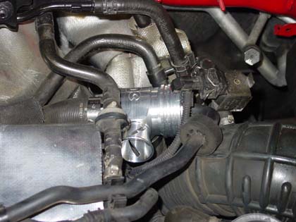

Poate e vorba de comparatia DV stock vs DV Forge care are mai multe tipuri de arcuri si se poate (oarecum) regla timpul de raspuns al supapei. Faptul ca supapa lucreaza mai repede se poate traduce printr-o raspuns mai bun al turbinei la schimbarea treptelor -> turbo lag redus.
Se pare ca sunt mai mari deranjul si cheltuiala decat rezultatul... Multumesc, Toni!
am vorbit azi cu nicu enache - racing nick, a gasit un producator in italia care face BOV special pt 1.8T , kitul care contine si ceva electronica costa 320 euro; este vorba de valva care scoate zgomot !!
succes la cumparaturi amatorilor !!
Daca tot ce face e sa scoata zgomot, atunci o consider investitie nepractica. Si exorbitanta, pe deasupra. Daca ar avea si un aport tehnic important, atunci mi-as reconsidera pct de vedere. Initial am crezut ca este importanta in cazul unui chiptuning, dar pe parcurs s-a dovedit ca e o fita. Ma insel? :(
BOV da, e o fita. Schimbarea DV-ului cu unul "serios" (gen Forge 007P) nu e chiar asa. Cel original Bosch e din plastic si e recunosc ca fiind foarte prost si ca cedeaza destul de repede. Dupa un chiptuning ar merita schimbarea lui pentru a preveni eventualele probleme, dar in nici un caz nu e absolut necesar.

@Toni, intrucat intentionez in aceasta vara sa operez un tuning ceva mai sport la masina mea, poti sa-mi spui de unde as putea achizitiona un DV mai adaptat noii puteri ? Eventual un producator, un pret si un service unde s-a mai montat asa ceva in BUc? Cumva Metrotehnica (Ceky)? Daca DV-ul implica un cost rezonabil, ma gandesc, cu firea mea preventiva, sa-l schimb totusi. Multumesc anticipat!
Arcul sa fie galben. :rolleyes: Daca chiar ai de gand sa faci pasul la Forge 007p atunci "count me in" ca sa zic asa. Arcul galben s-ar putea sa necesite comanda separata.
Cum zice Deceunink: Forge 007P pare cel mai popular intre posesorii de .1.8T in momentul de fata.

Am mai aflat cateva amanunte despre jucaria la care ma refeream ieri.
Revin si spun ca nu sunt expert in motoarele 1.8t asa ca ma bazaz strict pe ce am citit.
In prima instanta din cate am aflat supapa standard de recirculare care o aveti voi standard reactioneaza in tandem cu electronica ca atunci cand masina primeste gaz violent si se pierde aderenta aceasta se deschide pentru a reduce pe moment puterea furnizata si a permite recastigarea aderentei.
Ei bine jucaria in cauza despre care vorbeam suplineste foarte bine aceasta functie iar pe linga asta prin electonica atasata iei poate detecta tendinta de decelerare prin intermediul pozitiei pedalei de acceleratie asigurand eliminarea rapida a suprapresiunii ce se creeaza inutil.
Deci pe linga rolul strict de sound se pare ca exista si o utilitate de ordin tehnic.
de asemenea se pare ca acest produs aftermarket ar oferi o fiabilitate mai buna decat produsul standard si este si mai prompta in reactii.

Eu mi-am montat Dump Valve de la Forge, model 007p, cu arculet galben. Este un pas inainte si postul lui bbm de mai sus se adevereste in practica!
P.S. 224 euro ?! Dincolo era mai ieftin... (eu am dat mult mai putin pe ea...) :(

asta de la forge de care vorbeste G60 este o smekerie inventata foarte de curind , este o struto-camila care le face pe ambele: adica scoate si sunet (o parte din aer este scos in atmosfera) dar si recircula (o parte merge in admisia de la turbo); sa mor daca stiu cum este pacalit debitmetrul de aer dar probabil ca au facut englezoii o smecherie;
doru, 007p este altceva fata de valva de care vorbeste g60
