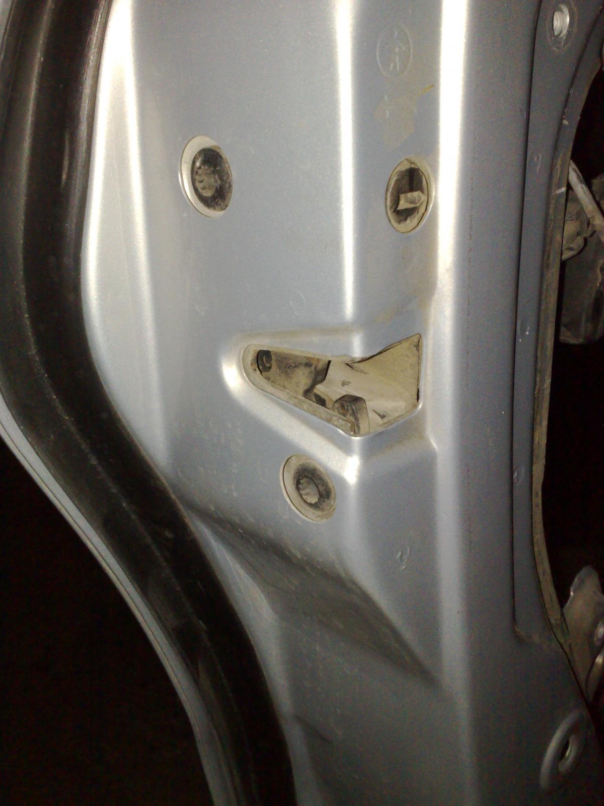

am reusit cu chiu cu vai, pana nu am trezit sfintii nici ca am reusit sa-i dau de capat.
am ajuns in punctul in care de unde sa incep sa desfac yala?
atasez 2 poze se imi aratati mai departe

1. Trage chederul un pic in lateral si o sa gasesti o gaura in interiorul careia se afla surubul de deblocare a butucului. Il slabesti, scoti butucul, dupa care scoti sufa din maner
2. desfaci cele doua M-uri care se vad.
3. asta a fost tot
asta e un DIY pt usa de fata - similar - http://www.taligentx.com/passat/maintenance/doorlockmechanism/
ce surubeltita imi trebuie pt cele 2 M ca nu am asa ceva..???si ce dimensiune?e cumva una de tip T?
