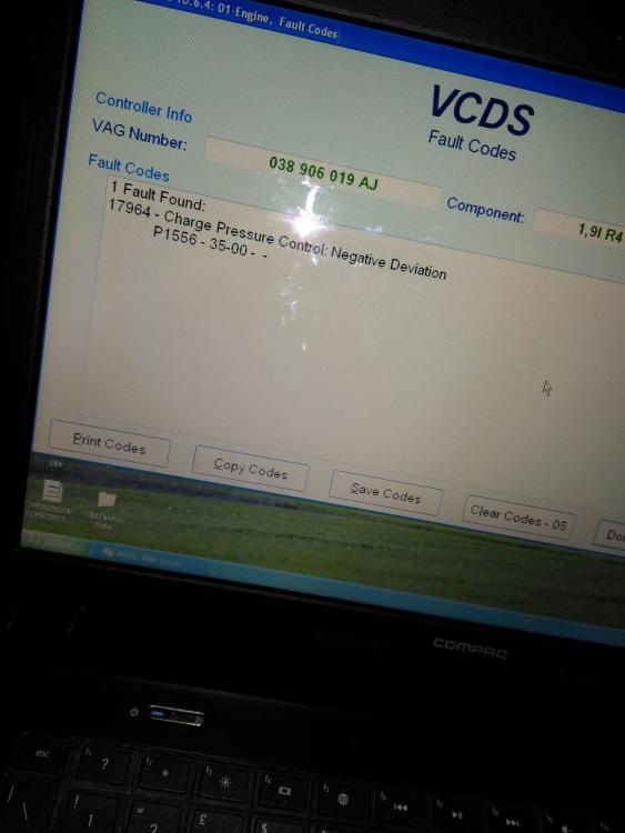

log la canalele 003 si 011? pe loc sau in mers? ce insemana "bs"
Si surpriza a apărut eroarea asta dar am șters-o și nu a mai aparut

O sa apara . Lipsa vacuum sau actuator defect

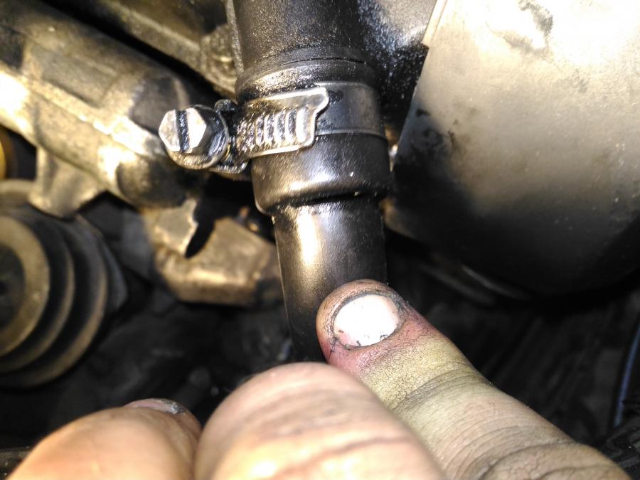

Problema nu are legatura cu furtunul din imagine
