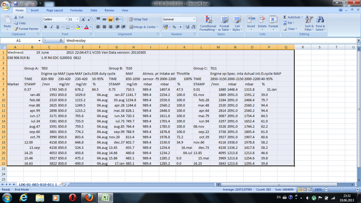

Salut baietii am si eu problema cu limp mode si este destul de deranjant daca ma puteti ajuta la interpretarea logurilor as fi foarte recunoscator postez 3 loguri 1 sigur era in limp mode
a3-a 1700-4000.xls
a3-a 1700-4000 a 2a incercare.xls
a3-ab.xls
alta eroare turbina.txt
La curatat cu turbina, face suprapresiune la greu.
ieri cand am venit acasa a intrat in l. m. cand am pust testeru urmatoare eroare :
16618 - Reglare presiune turbo
P0234 - 000 - limita superioara Depasita
împrejurari cod
RPM: 2646 /min
cuplu: 162.0 Nm
viteza: 136.0 km/h
sarcina: 40.0 %
tensiune: 13.45 V
valori binare: 00101000
pres.absoluta: 1601.4 mbar
pres.absoluta: 2193.0 mbar
am uitat sa specific ca de 2 sapt a fost curatat turbo.
posibil sa fi umblat la tija actuatorului si nu a reglat bine inapoi.
Sau sa nu fie de la senzorul de pe tubulatura de admisie. Langa filtru motorina.
Am patit si eu o data la fel. Aveam presiune prea mare si mereu limp mode. Am curata turbina si degeaba. Senzorul era defect si citea presiune mare mereu.
Verifica in relanti cat cere turbina si cat primeste. (pe engine/measuring blocks/canal 011/casutele 2 si 3).
Valorile trebuie sa fie apropiate in ambele casute 980-1050.
Modificat de robert r.
