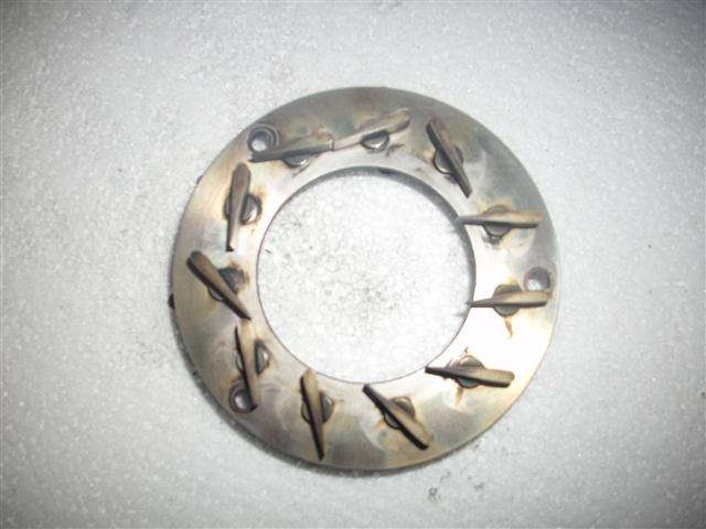

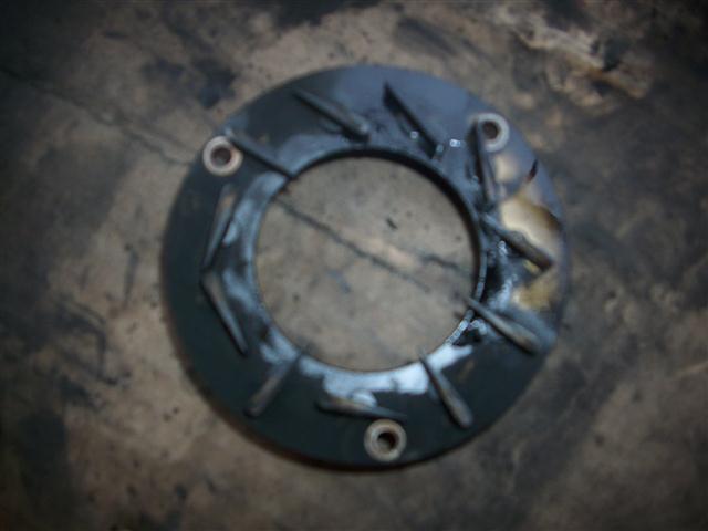

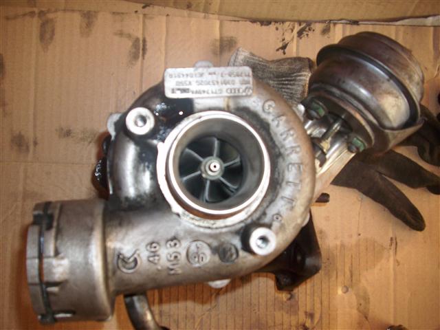

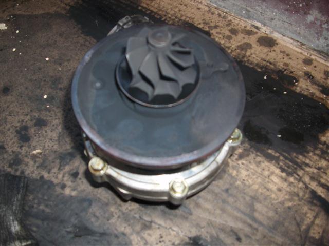

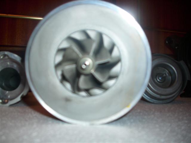

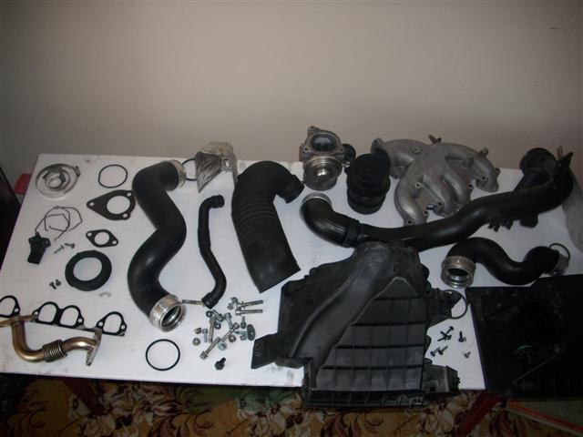

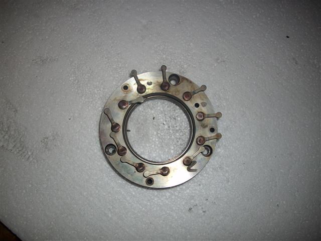

Intr-un final revin si cu pozele aferente postului cu nr #612 de la curatare turbo,circuit turbo,EGR si galerie admisie....post-58309-0-00705900-1327434933_thumb.jpost-58309-0-47100800-1327434986_thumb.jpost-58309-0-08393400-1327435015_thumb.jpost-58309-0-59785600-1327435044_thumb.jpost-58309-0-81685300-1327435113_thumb.jpost-58309-0-71433800-1327435195_thumb.jpost-58309-0-61873300-1327435240_thumb.jpost-58309-0-97942100-1327435275_thumb.j
P.S Sper ca se vad.
O.T. YEE se vad...si totusi nu mi-am rezolvat probema dar tot aman sa fac un log in mers care sper sa ma ajute dar va veni si randul lui cat de curand.
Modificat de terminatoru
da, era ceva mizerie. Era mai ok daca se inlocuia geometria....daca tot ai desfacut turbina.
Daca inlocuirea geometriei imi va rezolva problema dupa ce voi face log-ul in mers il desfac in fiecare zi timp de o saptamana ..... ca acuma stiu cum :king:.Florine ti-ai dat seama din poze ca ar trebui inlocuita geometria???Mai am mute poze da n-am vrut sa le pun pe toate ca citisem undeva sa nu abuzam de acest privilegiu :icon_cheesygrin: .

Nu trebuie sa-ti dai seama ca trebuie inlocuita....ci cam asa se procedeaza - cel mai bine o inlocuiesti, decat sa o cureti. E vorba de lagarele de la vane, care se ovalizeaza intre timp, etc.....
Am vazut ceva urme de uzura p-acolo,poate la urmatoarea curatare am sa o inlocuiesc sau mai mult ca sigur.
Sigur, apare datorita functionarii, in timp - de aceea ii sfatuiesc pe cei care isi desfac turbina, sa isi schimbe geometria, in loc sa o curete. Nu e foarte scumpa si merita - mai ales daca turbina e in mintile ei.

Cu turbina data jos puteai sa te uiti cand misti de geometrie si ajunge la capat de cursa, respectiv se opreste in surubul de stop, in ce pozitie stau vanele. Daca varful unei vane se apropie foarte tare de "fundul" celei de langa (sau mai grav, se ating) ea nu-i bine. Si cred ca uzura geometriei duce la asta in timp...
geometria ... adica discul acela cu palete mici? are o denumire speciala si se poate cumpara separat?
Dada aceea e,in ultima si penultima poza a postului de mai sus se vede.
Se gaseste de cumparat separat. Este recomandata inlocuirea si nu curatarea ei - din ratiuni de uzura, care apare la vanele geometriei.
no bine, dar am vazut ca la terminatoru se ating vanele intre ele. ce efecte are acest factor asupra turbinei si functionarii acesteia?
