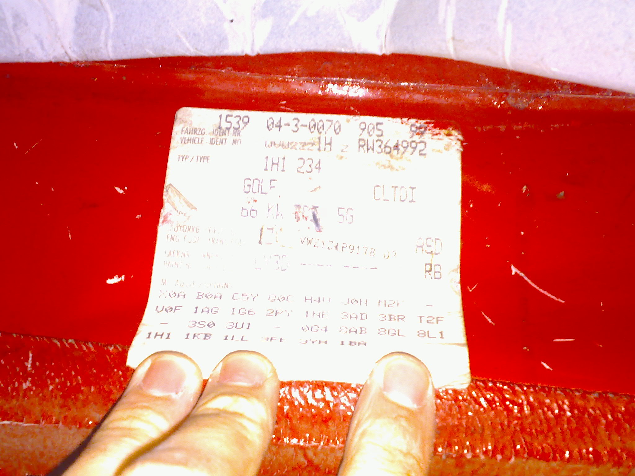

scuze sa nu va suparati dar pun si eu o poza cu eticheta din porbagaj :blush:
ok, deci am fost si eu la rar si dupa lupte seculare am trecut, acuma dupa ce am vazut in dreapta si in stanga unde screi ca e2 = euro 2 (ma refer la nr de omologare) :rolleyes:
p.s. motoru e de 1.6 abu
