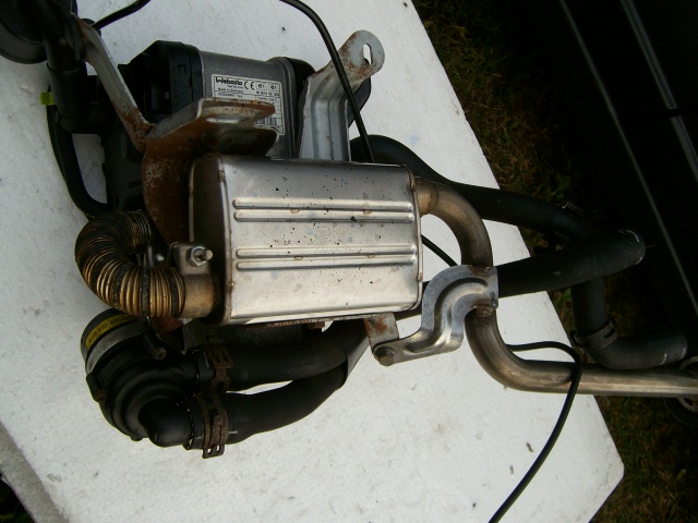

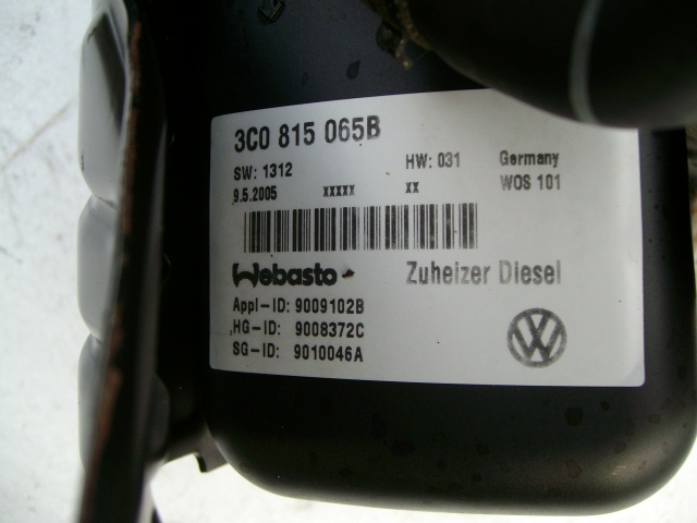

incepeti sa imi dati de gandit....s-ar putea sa fie viitorul meu proiect. Poate sa spuna cineva de ce anume am avea nevoie ?
eu am gasit ceva si arata cam asa.............de ce ar mai fi nevoie ? codul este bun ? .....nu va spun pretul la asta ca o sa va ofticati la culme si nu vreau.

Dacă e bun codul colegului de mai sus atunci cred că această ofertă e destul de ok:
http://www.ebay.de/itm/VW-Jetta-Standheizung-Webasto-3C0-815-065-H-/150775180324?pt=DE_Autoteile&hash=item231ae6ac24#ht_1199wt_802
Dacă se pot adapta şi alte modele mai vechi pe maşina omului atunci în jur de 200 euro sunt o grămadă, dar având în vedere că acesta e original, de pe o Jetta din 2008, părerea mea că e chilipir.

Adaptarea webasto cu pornire din telecomanda nu este 6000 lei. B6 este dotat standard cu webasto incalzire auxiliara deci pentru upgrade la incalzire stationara nu mai ai nevoie decat de niste piese si telecomanda care te duc pe la 200-300€ dar multi de la Webasto sau de la reeprezentante nu spun ca avem montate jumatate din piese.
Intrebati pe cine importa telestar sau termotop ca ei sunt mai interesati decat cei de le webasto
Passatul meu e varianta Highline şi NU "este dotat standard cu webasto incalzire auxiliara", în schimb am încălzire auxiliară pe radiator electric (PTC). Cred că această afirmaţie a ta este eronată, rog colegii mai vechi sau cu experienţă pe B6 să confirme sau să infirme.
webasto - e super - pretul - unul nou cu montaj, sare de 6000 lei.
da, era bine sa fie toate B6 dotate cu webasto, dar uite ca nu-i asa... majoritatea au Z35 - rezistenta - aia e incalzirea auxiliara.
asa ca, majoritatea B6-urilor - nu au webasto - si trebuie montata toata instalatia - si crede-ma, pretul unuia nou cu tot cu modulul cu telecomanda - adica - Telestart - depaseste 6000 lei.
acum, sa revenim - la cei norocosi care au webasto, mai trebuie doar Telestart-ul.
p.s. - Webasto fabrica Termo Top si Telestart.
