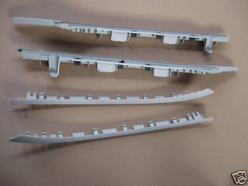

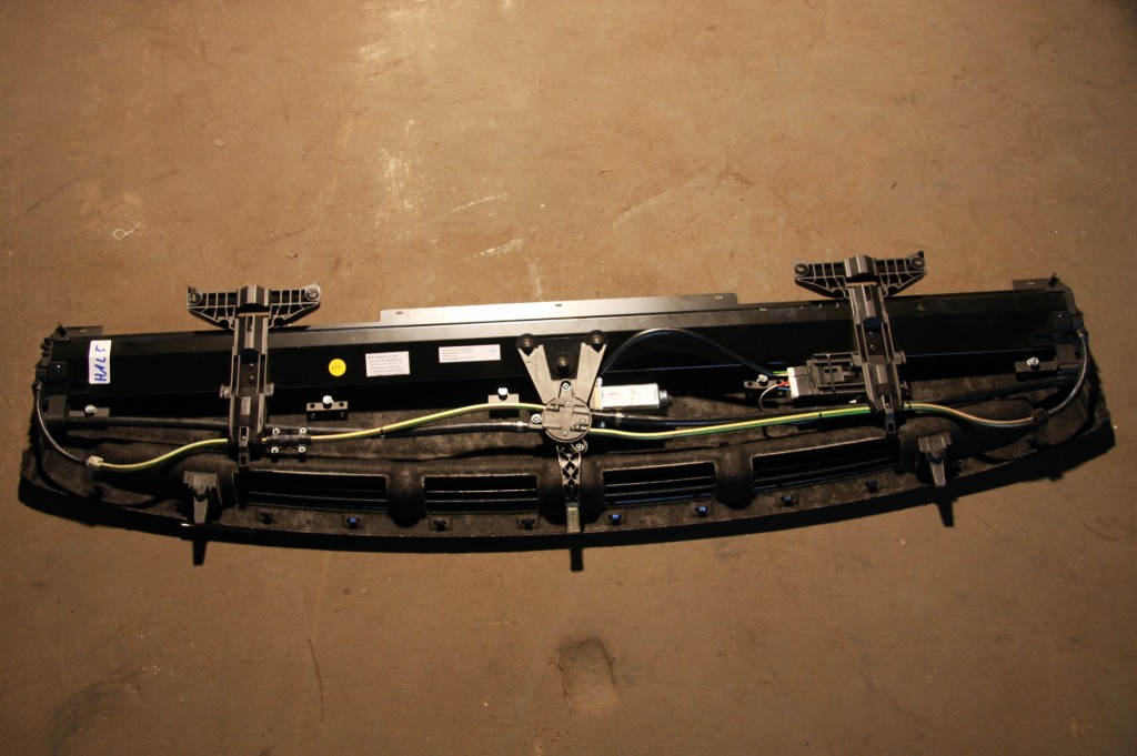

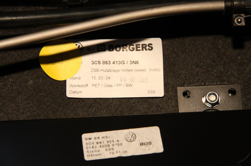

De azi dimineata pana acum am mai "aprofundat" putin problema jaluzelei electrice... Din cate imi dau seama, pe langa polita care include jaluzeaua si mecanismele de comanda electrice propriu-zise, mai trebuie inca o bucata de polita (cea cu jaluzeaua nu e destul de lata - in prima poza se vad cele doua polite care se completeaza ). Apoi, mai trebuie si acele sine de ghidare pe montantii din spate...Si butonul care intr-adevar e pozitionat pe consola de la schimbator, in dreapta... Atasez si cateva poze cu piesele respective
Mai atasaz si un extras dintr-un buletin tehnic unde este redata o jaluzeaua electrica ...
Ce-i mai rau e ca pe ebay, majoritatea comerciantilor expun la vanzare doar polita cu jaluzeaua si mecanismele aferente, fara celelalte accesorii...dealtfel obligatoriu necesare daca se face un upgrade ....

TVS, astept te rog niste poze putin mai detaliate cu sinele de hidaj de pe montantii de la jaluzeaua electrica... Nu de alta dar nu cunosc pe nimeni cu optiunea asta pe masina ca sa pot vedea concret,live...Multumesc anticipat!

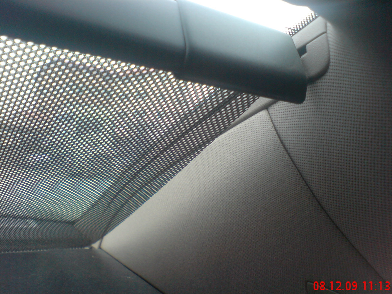

Pozele promise lui Criv si daca mai ai(aveti) intrebari va stau la dispozitie.Mai am 2 poze dar nu mai incap ca sa zic asa si nu stiu sa le pun cum le-a pus Victor
Modificat de TVS
Din poze reise ca suporturile respective vin montate pe montanti actuali, fara a fii nevoiti sa le schimbam :P
Ceea ce un lucru bun, ca face mai simplu de facut upgrade-ul :icon_thumright:
Mai ramane trasul firelor de la consola pana la luneta + adaptarea modului :D
