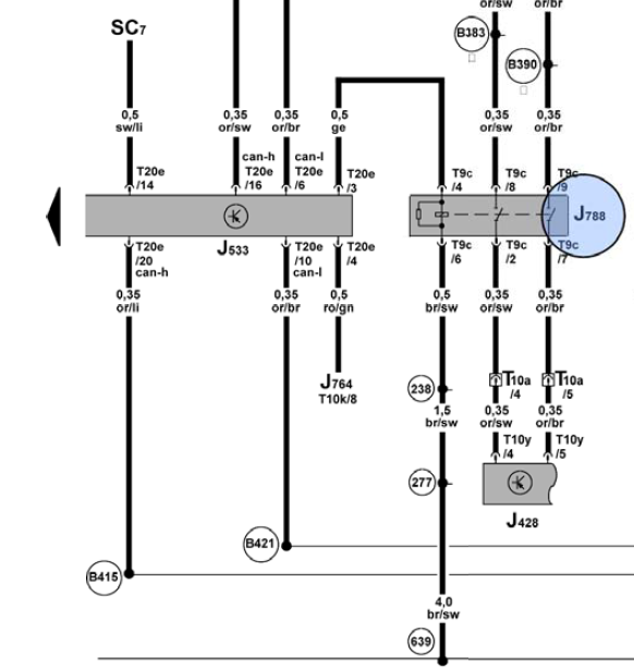

Intrucat nu a raspuns nimeni, revin cu intrebarea: cei care aveti CAN versiune N pe masina, sau cei care aveti eroarea 02830 - Control circuit for CAN Isolator for Driver Assistance Systems stocata permanent, ati avut probleme cu bateria?

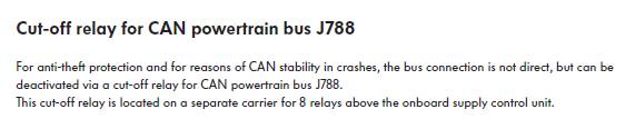

Eroarea 02830 - Control circuit for CAN Isolator for Driver Assistance Systems se datoreaza faptului ca, CAN verifica existenta releului J788 (479) si nu il ,,vede,,.
Se poate elimina eroarea prin montarea releului la CAN intre T20e/3 si T20e/11 sau prin conectarea unei rezistente echivalente de 70 ohm.
post-3638-0-06905700-1398939054_thumb.pn
Multam Mihai, dar... J788 nu e cumva "Cut-off relay for CAN powertrain bus", care e prezent pe orice Passat B6? Citez din SSP356:
Modificat de tlc
Este acelasi J788 (schema ta e bloc, a mea e de principiu). Acest J788 nu exista pe nici un Passat B6 care nu are ACC-J428 (fiindca nu are de ce). CAN-ul cu N este pt. masinile cu ACC.

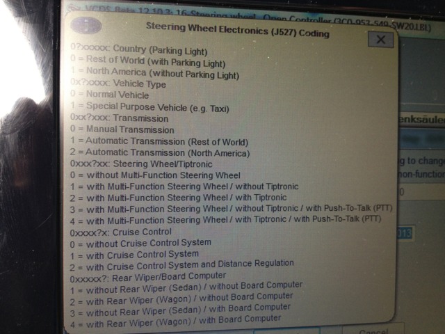

sambata schimb volanul pun cu comenzi+calculator coloana,
dupa ce codific cu vag-ul in modul 16
* 0?xxxxx: Vehicle Type
o 0 = Normal
o 1 = Special Purpose (e.g., Taxi)
* 0x?xxxx: Transmission
o 0 = Manual Transmission
o 1 = Automatic Transmission
* 0xx?xxx: Steering Wheel
o 0 = Steering Wheel without Multifunction
o 1 = 3-Spoke Steering Wheel without Multifunction
o 2 = 3/4-Spoke Steering Wheel with Multifunction without Cruise Control
o 3 = 3/4-Spoke Steering Wheel with Multifunction with Cruise Control
* 0xxx?xx: Additional Equipment
o +1 = Tiptronic (Shift Paddles)
* 0xxxx?x: Board Computer / Cruise Control System (CCS)
o 0 = w/o Board Computer and w/o Cruise Control System (CCS)
o 1 = with Board Computer and w/o Cruise Control System (CCS)
o 2 = w/o Board Computer and with Cruise Control System (CCS)
o 4 = with Board Computer and with Cruise Control System (CCS)

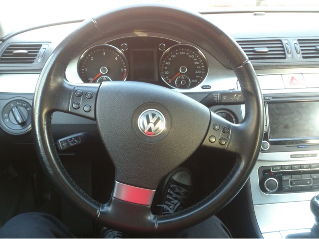

meniul de pe maneta stergatoare se anuleaza sau trebuie sa codific ceva?
Modificat de geoland87
Mai exact asa este la mine acum post-114028-13989639506023_thumb.jpgpost-114028-13989639628081_thumb.jpgpost-114028-13989639810403_thumb.jpg acesta este volanul,eu tot in 3 spite am calculatorul coloana se termina cu AE
F l o r i n
daca codezi cu volan multifuntional si fara BC - o sa dezactivezi butoanele de pe maneta. Daca lasi si cu BC, atunci o sa fie active si cele de pe maneta.
scuza-ma Florin
eu am si pilot automat (cutie manuala)si pe navigatie am si Bluetooth deci trebuie sa codez  3   0xxx3xx ,nu?
in modul asta dezactivez butoanele de pe maneta? te rog uitate la cele 2 poze
@geoland87
Seara,
Daca cumva ai pe maneta de la stergatoarele de parbriz comenzi pentru BC vei avea eroare pe modulul de coloana din cauza conflictului dintre cele doua componente indiferent de ce codare faci .
Ca sa scapi de ea ai nevoie sa schimbi blocul de manete cu unul fara comenzi pentru BC pe acea maneta .
O seara buna .
pfff  la asta nu ma asteptam asta este o sa caut si maneta fara BC,
daca nu schimb blocul de manete  raman cu eroare pe Steering Wheel nu se intampla nimic adica sa ard nimic,modul,calculator etc.?
mi se pare ciudat ca nu pot sa dezactivez butoanele de pe maneta

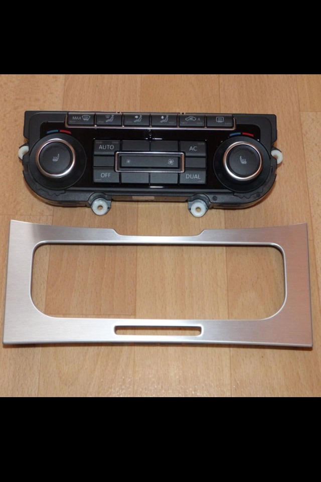

Vine urat tare trim-ul cu gaura aia,este de b7,vine urat sau sunt prea fixat ?post-114028-13993323711029_thumb.jpg
.......dar exista si de B6 fara acea gaura.
F l o r i n
care dintre gauri.... cea din partea inferioara a trimului, unde intra lampa de avertizare la airbag pasager dezactivat - acolo bagi lampa de la masca ta.... daca te referi la cea de sus.... asta este, nu exista fara - se vede, dar nu isi da nimeni seama ce e cu ea.
Florin - exista si fara ;)
Stiu si eu ca exista de b6 fără gaura aia,climatronic si trim-ul este de b7 mai astept poate găsesc de b6 fără gaura,Florin vorbeam de gaura inferioară post-114028-13993784531027_thumb.jpg asa am eu
