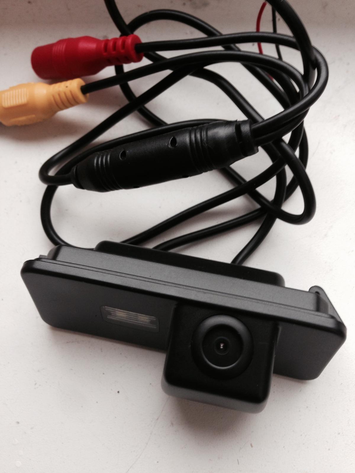

Azi mi-am montat o camera de marsarier pe masina mea. Am navigatie aftermarket, camera tot aftermarket este. Problema este urmatoarea: masina in marsarier, cu contactul pus camera functioneaza perfect; daca pornesc motorul, pe ecran imi apar linii, purici, nimic concret...imaginea clara apare din cand in cand. Ce este de facut? Cine ma poate ajuta sau ce pot sa ii fac?
post-113179-0-92281500-1386952738_thumb.
Cel mai simplu: cumpara si monteaza, in paralel, cat mai aproape de alimentarea camerei un condensator de 4300uF si 50volti. O sa rezolvi problema usor.
Alternatina: un alt fir luat de pe baterie, releu ... alte trasee .. etc.
Eu am luat alimentarea din portbagaj, din partea stanga, de la papucii pentru becul de marsarier. Tot acolo sa pun condensatorul? Alta problema nu poate fi, nu?
Mersi pentru ajutor!

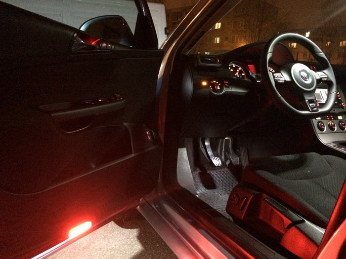

* doorwarning led, footwell led, iluminat manere led

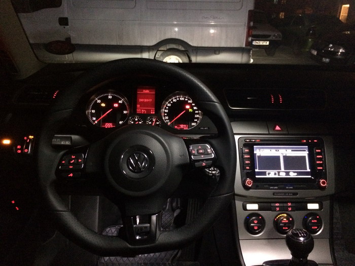

* piesa de rezistenta - volan R_Line cu comenzi

super tare.....cel mai mult imi place "piesa de rezistenta"....cat despre mirror down, cunosc "fenomenul" - nu as mai face asta niciodata.
@Adi - nici eu nu am scaune cu memorie
@Dany - ai montat si pe partea soferului ?

Bravo domnle... ce de modificari ....
De regula pe partea soferului se pune volanul. Exceptie cred ca fac alea din UK, unde volanul e la pasager  :blah_:
Adrian, ia intra mataluta la Oglinzi si vezi acolo discutii despre mirror down
Dani, cum resusiti voi sa convingeti Mosu' de volane si alte acareturi? Al meu cica, daca merge, s-o las asa.... Oricum, ai fost inspirat sa montezi si luminile si oglinda in acelasi timp. Daca ti-ai tras si fir pentru electrocromata, ai fost chiar genial :)
exista o explicatie..... se poate monta si pe partea soferului, fiind "util" in situatiile in care se parcheaza pe partea stanga (strazi cu sens unic). :blah:
Adrian, mirror down se poate monta pe autoturismele a caror calculatoare de usa suporta codarea corespunzatoare pentru functia mirror down si exista, fizic, pinii 1-2-3-9 in mufa T16 (in controlerul de usa)
Dani, cum resusiti voi sa convingeti Mosu' de volane si alte acareturi? Al meu cica, daca merge, s-o las asa....  :)
Pai ce, crezi ca mosul stie? :))
Foarte frumoase modificari. la cat mai multe
RadulescuRomulus
Dani,
cat te-a costat minunatia aia de volan?
Asa da... Al meu nu agreează volanele, poate doar volănaşele... pentru fiică-sa.
Auzi intrebare: da asta ce are, nu poti sa invarti de el? Al naibi volan, nici macar zgariat nu e, sa am un pretext... :)
Frumos arata

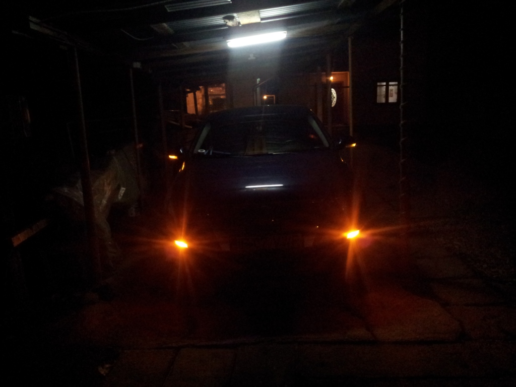

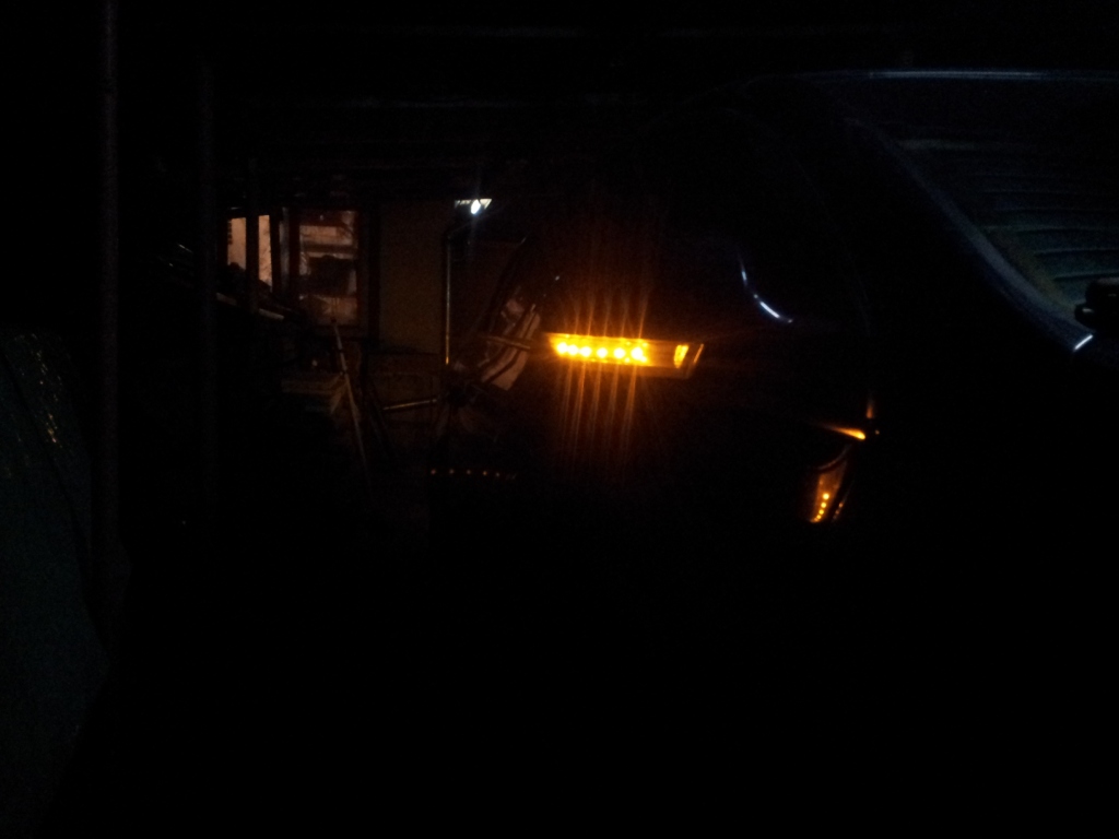

Vin si eu cu ceva nou. Home-made din necesitate pentru ca led-urile din oglinzi se arsesera a trebuit sa fac ceva. Si am bagat banda de led-uri galbene . 6 in loc de 3. In poza se vede semnalul din dreapta cu 6 led-uri si cel din stanga original. Mi-a placut rezultatul si am facut acelasi lucru si pe stanga.
