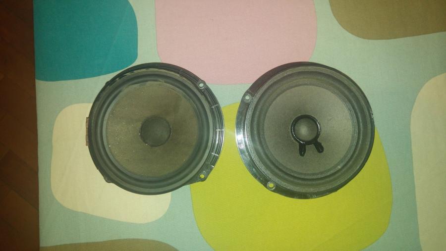

hai ca intre timp am cumparat 3 boxe si doar ultima s-a potrivit.     aveti grija, boxele de pe alte modele VAG (skoda roomster am incercat eu) nu se potrivesc!
atasat aveti doua poze, am cumparat o boxa initial de pe o Skoda Roomster dintr-o dezmembrare cu 30 lei. mi s-a spus ca sunt identice, sa nu-mi fac grija...da, de sus sunt 100% identice, insa din spate, boxa de Ibiza are plasticul intr-o forma ciudata. problema e ca si metalul de pe usa tot asa pe o forma ciudata si deci nu se va potrivi decat o boxa originala (fara modificari..).
am dus boxa de roomster inapoi si mi-au cautat una de ibiza, insa atentie si cu asta. initial mi-a dat o boxa de pe partea pasagerului (mie-mi trebuia pe partea soferului). acesta pare 100% identica si din fata si din spate insa mufa e pe partea opusa si cablajul masinii nu o sa va ajunga!   in concluzie, daca nu vreti modificari, decupari, improvizatii etc, luati o boxa originala si atentie sa fie de pe partea pe care vreti sa schimbati boxa...

Sunt surprins sa vad ca cu toata globalizarea asta mai exista diferente de genul asta  intr-un concern auto cum e VAG. De mare ajutor informatiile date.
Daaa. Si eu tot la asta m-am gandit. Foarte ciudat.
