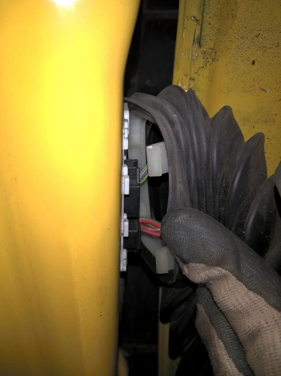

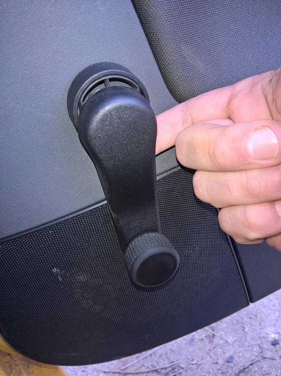

Salutare. Ca mulți alții de pe aici vreau să pun boxe pe spate la a mea Ibiza (6L din 2006, 4 uși). Am desfăcut în primă fază burduful de la stâlp și am găsit firele ca în poză. Fața ușii nu am dat-o încă jos pentru că nu reușesc să scot maneta de la geam. Două întrebări am:
- să fie deja cablată ușa pentru boxe?
- cum se scoate mânerul macaralei?
Mulțumesc.

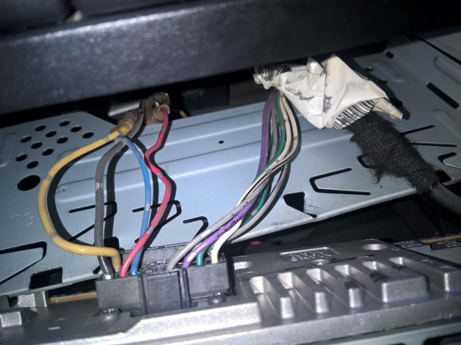

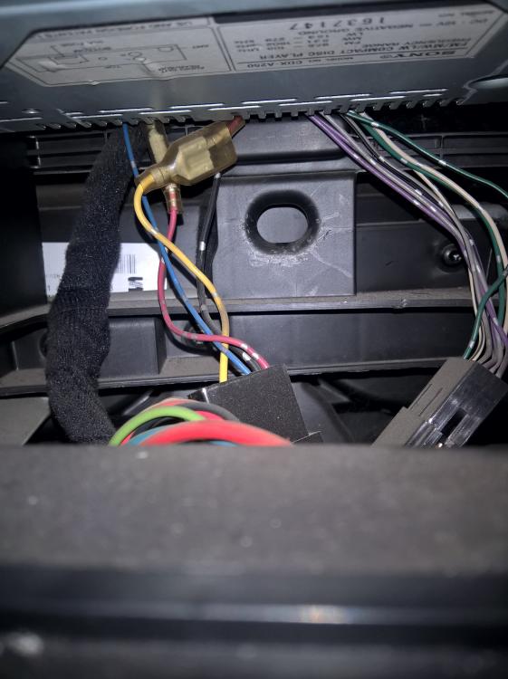

Revin cu cateva poze cu CD playerul si cablurile ce pleaca din el, precum si cu cablurile care intra in usile din fata. Cele 8 cabluri perechi 2 cate 2 sa fie cele pentru boxe? Am vazut pe net ca se poate ca in unele cazuri din CD player sa nu plece pentru toate boxele, ci doar pentru fata.
Si CD playerul

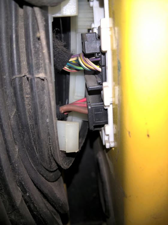

Iti raspund eu... Exista cablajul tras pana in stalpul usilor din spate. De acolo va trebui sa construiesti tu un cablaj. Practic ai nevoie de cate 2 pini pe care sa-i introduci in doua mufe din stalp. codul pinilor nu il mai stiu... poti incerca si documentatia din aria Fabia. Este la fel de buna. Practic daca ai papucii, incerci cu un difuzor si vezi daca se aude.

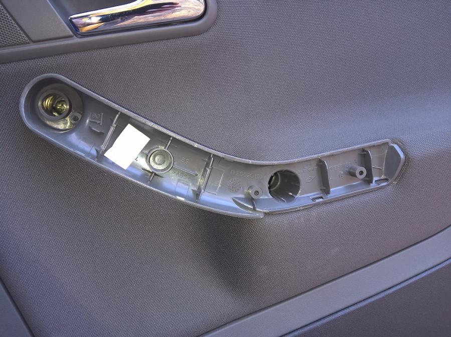

Manerul macaralei are un inel de plastic sub el. Orientezi manerul in jos si ridici acel inel in sus. Crede-ma ca dureaza mai mult sa citesti ce am scris!!!
Citeste cu atentie ce ti-am atasat! Daca nu te pricepi, ori mai citesti pe aici (inclusiv toate cele 10 pagini din urma), ori rogi pe cineva sa te ajute!
Spor!

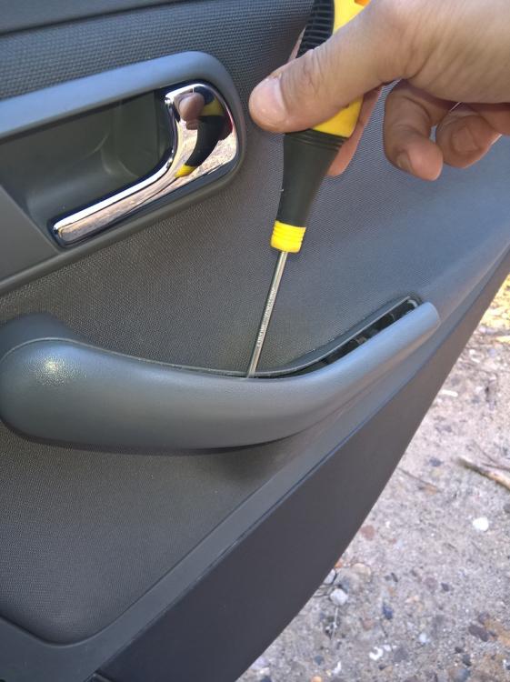

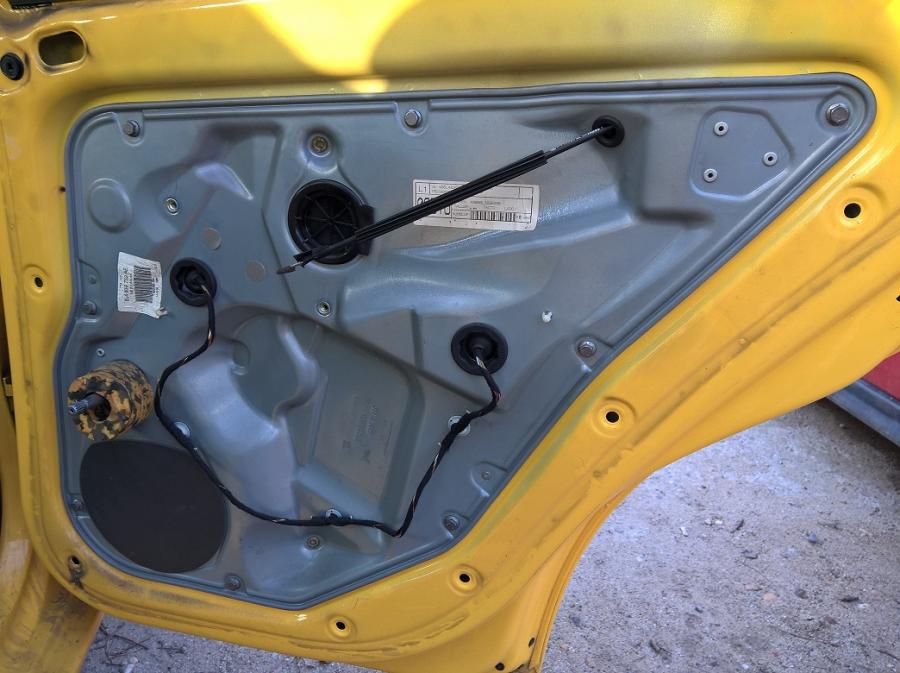

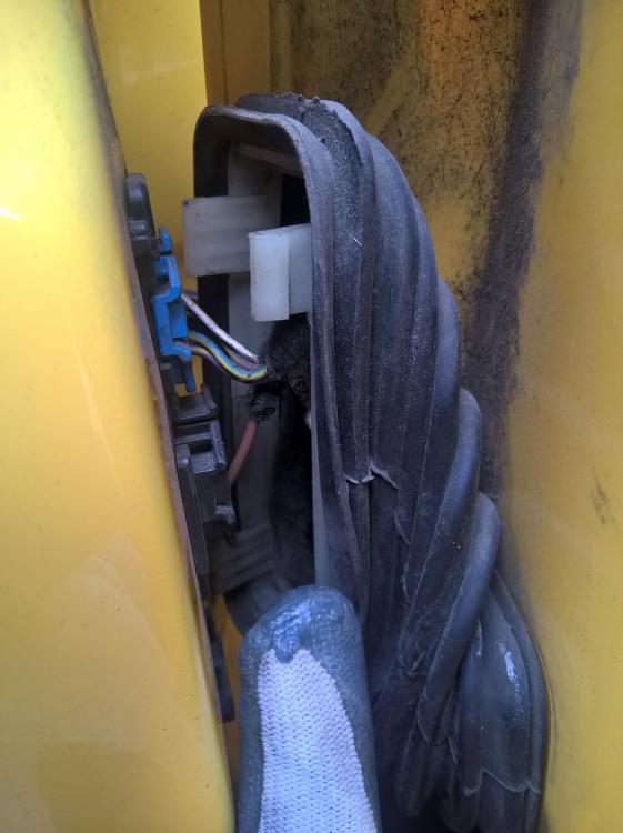

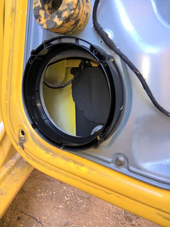

Am dat jos fata de usa pe spate. Demontarea fetei de usa este facila cum zicea mai sus colegul VitezoMAN.

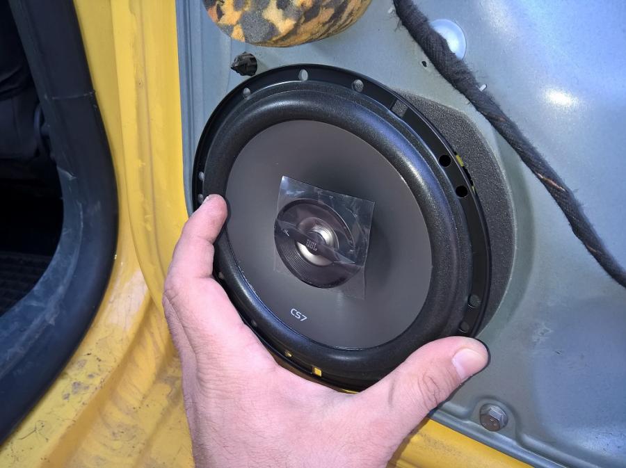

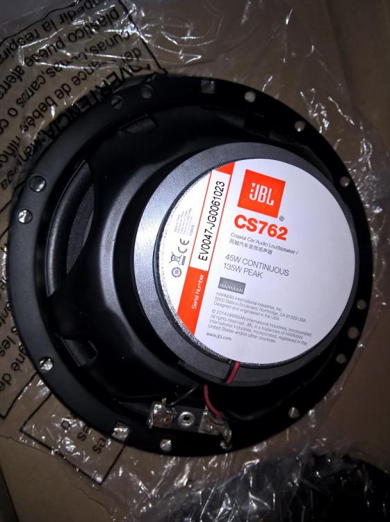

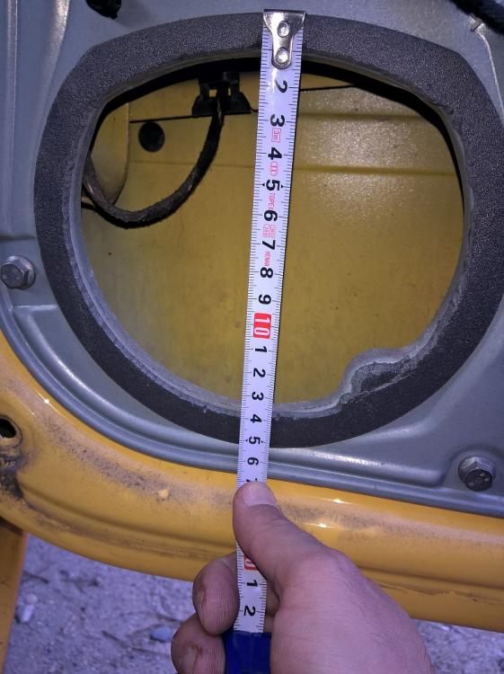

Am descoperit ca gaura pentru boxa nu este perfect rotunda, are 164 pe latime si 155 pe inaltime. Deci fara distantiere o sa iasa urat. Am ales niste boxe JBL de la Altex.
Boxa are pe spate un "cioc" (se vede in ultima poza pe marginea de deasupra siglei JBL). Datorita acestei iesituri nu poti baga poza direct in gaura decat daca o rasucesti si o pui intr-o parte. Oricum exista sansa sa loveasca geamul ulterior in boxa. Pe tabla usii nu este nimic deci cred ca ar trebui antifonata macar in acea zona.
O sa caut acum niste inele distantoare. Ochiometric cred ca trebuie sa aiba ~2-2.5 cm. Poate sa imi confirme cineva grosimea inelelor distantoare?

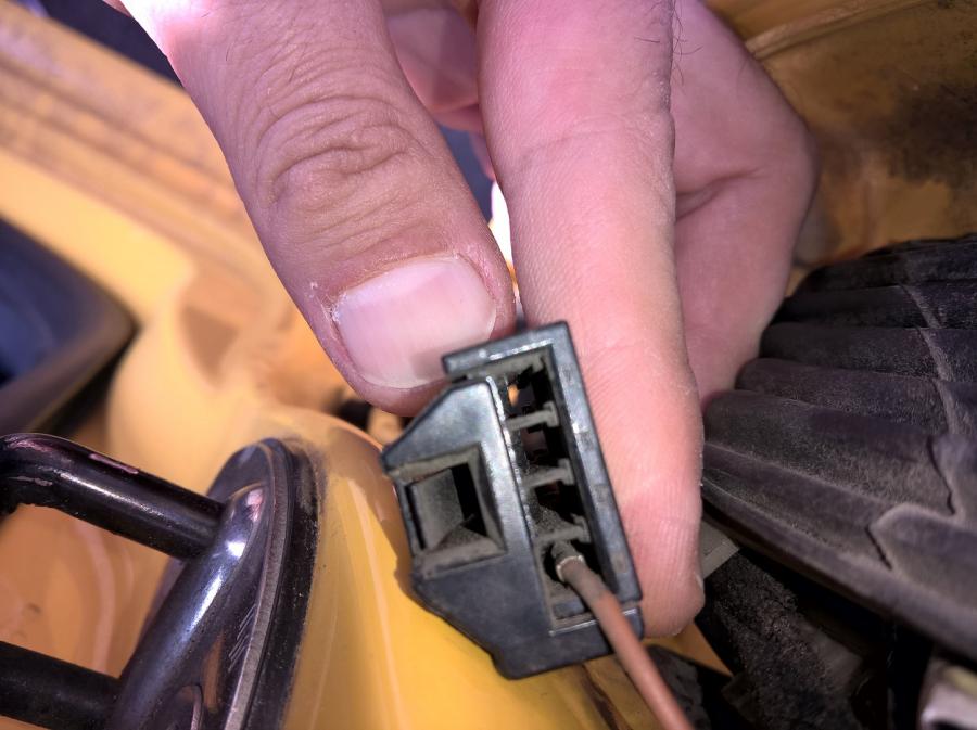

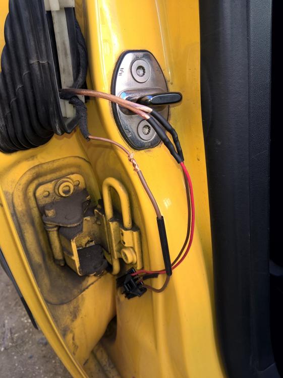

Completare: din mufa de pe usa (cea din mijloc din cele 3) plusul este prima gaura de sus, iar minusul a doua. Am probat. Revin in week-end cu detalii dupa montaj.
Modificat de BikermanRO

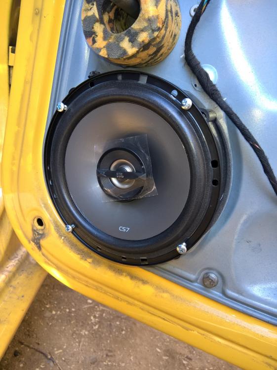

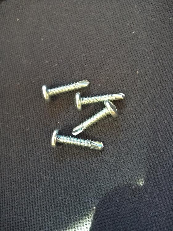

Am terminat de montat boxele. Am folosit aceste inele adaptoare. Inelele au 2.5 cm grosime, se mai adauga sub 0.5 cm din marginea boxei si incap foarte bine sub fata de usa. Le-am prins de de caroserie cu suruburi M5x20. Atentie, sub inelul acela buretat lipit din fabrica peste gaura sunt gauri deja facute. Boxele le-am prin pe inele cu suruburi autoforante. Am inlocuit mufele din stalp cu unele cu toate firele si le-am innadit  cu cele ce pleaca de la boxe si cu un fir maro care iesea din acceasi mufa. Lipite cu pistolul de lipit si acoperit cu tub termocontractibil. Pe tabla usii in dreptul boxelor am lipit banda autoadeziva armaflex + bucata decupata de pe gaura din usa.
Toata treaba a durat ~1h30m. Mai mult am alergat dupa suruburi :D

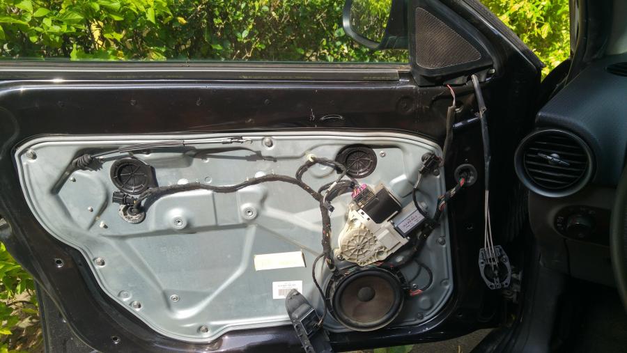

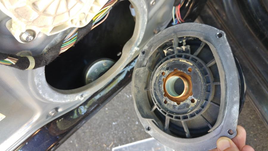

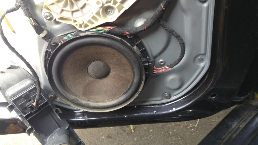

salutari.  pe partea soferului, boxa mare (cea de jos) nu mai merge. am verificat cablajul din spatele CD playerului (care e cel original sony CDX-A250 ) si totul pare sa fie in regula. cablaj original, fara interventii ulterioare. am dat drumul la muzica si am incercat sa misc de fire, de mufe, sa vad daca nu cumva e o conexiune slaba dar nimic.  apoi am dat jos fata de usa , iarasi, am incercat sa scot mufa etc dar nimic. interesant e ca daca scot mufa din boxa mare se opreste si tweeterul de sus deci cred ca este semnal pe cablu, pana la boxa.
dupa logica mea, ar ramane doar boxa sa fie de vina (sa fie boxa defecta).   sau aveti voi alte pareri / suggestii ?
daca nu, am o alta intrebare. carcasa de plastic pe care sta boxa e prinsa cu nituri permanente. cum ar trebui sa dau jos boxa ? dau gaura in nit?
Gauresti niturile ele sunt 4.8x15 marime, codul de nit este N90765701 sau gasesti la orice magazin de bricolaj Boxa pare ca o servit apa verifica si gaurile de drenaj din usa sa nu fie infundate
ok ms de sfat legat de nituri.
da, boxa are o pata dar oare se strica boxa de la un pic de apa?  mentionez ca pata care se vede pe boxa nu e umeda deci cine stie de cand e asa...  verific gaurile sa nu fie infundate...
stiti cumva care pin ce reprezinta la mufa care intra in boxa mare? as verifica cu o boxa separata sa vad daca sigur primeste semnal cum trebuie, inainte sa ma pun sa gauresc nituri si sa cheltui bani pe o boxa noua etc...
maro/alb si maro/rosu + pinii 1 si 2
Modificat de GTD
gata am descoperit problema. inainte sa gauresc niturile, am facut rost de o boxa si l-am legat la firele maro/alb si maro/rosu sa vad daca firul e ok. firul a fost ok asa cam am gaurit niturile si am descoperit problema.  am atasat poza... cred ca se intelege de la sine... acuma urmeaza sa caut o boxa originala.  sau daca nu gasesc la pret rezonabil , imi iau o pereche de boxe noi.  am vazut niste JBL-uri sau Sony-uri la 140-150 lei perechea (am vazut si mai ieftin la 110-120 lei perechea). deci o boxa e la 55-70 lei.   dupa logica asta, mai mult de 40 lei nu vreau sa platesc pentru o boxa originala, folosita....
