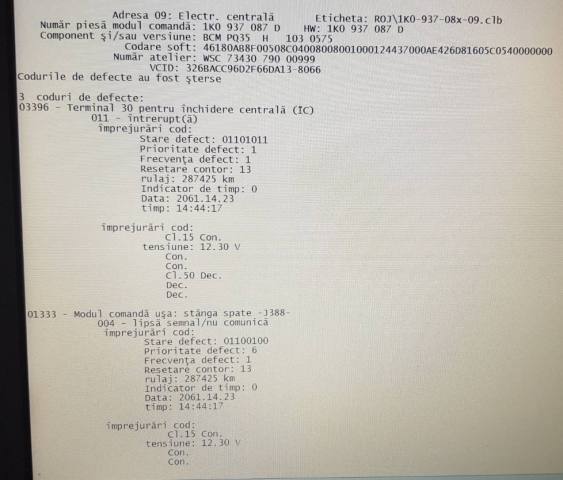

Aveti idee daca sunt switchurile? Eu zic ca nu, nu stiu ce e avel terminal 30, nu am gasit nicaieri o explicatie, sigurantele nu sunt arse. Am cautat releul dar nu am gasit nimic, 1.6 tdi
Acel terminal 30 este plusul permanent pentru inchidere. Cauta mai bine sigurantele sa fie ok si la locul lor.
Nu,nu sunt switch-urile din yale. Pune o poz panou sigurante

opleistul23
Aceasta este
Le-am mai reasezat eu, dar tot nimic, acum nu se inchide deloc masina, dar am aceleasi erori, nici portbagajul
Ledul la baterie se vede, are V bateria, am masurat-o, cand apas pe deschis merge normal(inclusiv semnalizarile pulseaza), dar de inchis nema
Posteaza un autoscan.

De aici este problema, sigurantele au fost puse aiurea.
F l o r i n
Erau acelea doua, puse aiurea....poate mai sunt, dar nu afecteaza. Vezi sa fie toate ok, sa faca bine contact in pini. Cum ti-a recomandat si bundy, fa si posteaza un autoscan complet
