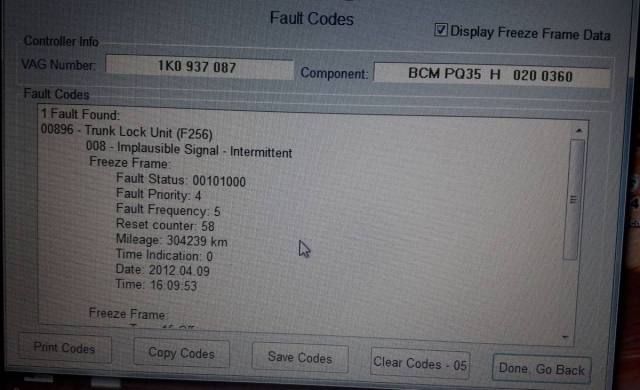

Am nevoie de ajutorul vostru, desi am verificat toate firele din mansonul dintre caroserie si hayon din partea st (in partea dr vine doar furtunul de cu lichid pt luneta ) si am izolat 2 fire care erau putin dezizolate, eroarea din atasament persista. Am schimbat si broasca/yala...luminile se aprind normal, portbagajul (haionul) se incuie/descuie fara probleme. Va rog sa ma indrumati unde/ce as mai putea verifica/inlocui , nu mai stiu ce sa-i fac ca sa scap de aceasta eroare.

F l o r i n
No, daca nu ai manifestari si totul lucreaza,da-i pace.
Multumesc Florin, cam asta fac... dar ma deranjeaza eroarea.
O zi buna si cu spor sa ai !
Si la mine mai apare din cand in cand, nu te stresa daca totul lucreaza cum trebuie.
Oau.. nu ma asteptam Cristi...dar iti multumesc pentru informare. Zi usoara si sanatate multa .
Tibi
teorteic trebuie schimbata broasca, in ea sunt 2 contacte, unul pentru lampi si unul care spune BCM-ului cand este inchis portbagajul. De fapt, ambele contacte duc la BCM. si daca unul nu lucreaza cum trebuie, sau exista un decalaj in actionarea celor 2 apare eroarea.  La masinile de dupa 2011 nu mai apare aceasta eroare, deoarece lipseste un fir catre BCM
Am inteles, multumesc mult pentru lamuririle suplimentare...eroarea apare aleator...conditii speciale nu exista, desi am inlocuit broasca, eroarea inca mai exista, dar cum am spus aleator.
Pai yala e schimbata.... sau nu ai pus noua?
Nu am pus noua Florin, tot second. Crezi ca acesta ar fi motivul ca aceasta eroare sa persiste ?
Multumesc frumos,
F l o r i n
probabil ca da.
Am inteles, ok ,multumesc frumos pentru informatii.
O zi frumoasa,
