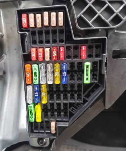

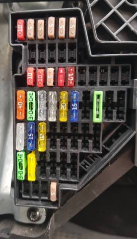

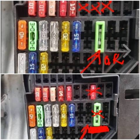

Ai o sig de 30A topita in ebox, este cea inspre habitaclu.
Multumesc pentru raspunsul prompt.
Vad ca stii despre ce este vorba. Ai putea sa ma ajuti cu numarul acesteia?
Banuiesc ca este numarul 30. Fiind singura de 30 (verde)
Modificat de razvro
Ebox este cutia de sigurante de langa baterie, din compartimentul motorului.

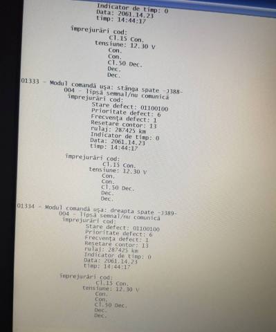

Ieri a dus sotia masina la spalat, iar dupa ce a plecat de acolo a constatat ca masina se incuie si se descuie incontinuu, in mers.
Azi am luat eu masina sa vad despre ce e vorba, si am constatat urmatoarele:
- masina se incuie si se descuie singura, practic dupa ce plec de pe loc se incuie normal la 15-20 la ora si imediat dupa se descuie iar, uneori se incuie-descuie rapid, alteori ramane incuiata mai mult timp
- geamul usii stanga spate nu se deschide nici de pe usa soferului, nici de la butonul de pe usa respectiva
- aceeasi usa nu se incuie deloc si nu apare pe maxidot cand o deschizi
- becurile de lumini din bord se sting uneori si se aprind iar (inclusiv becul pentru bec ars - am niste becuri duse si in mod normal e aprins)
- cand am ajuns la birou si am incercat sa o incui din cheie, nu a mai mers. Am incuiat-o cu cheia, usa stanga spate ramanand in continuare deschisa
In mod sigur a intrat apa pe undeva, dar nu stiu ce sa desfac sa verific.
Daca ar fi switch-ul de la usa stanga spate, ar putea avea legatura cu inchiderea centralizata din cheie si faptul ca imi clipesc becurile in bord?
posibil ceva scurt-circuit la firele din flexorul uneia din usi, trebuie o scanare si pe urma munca de investigatie
