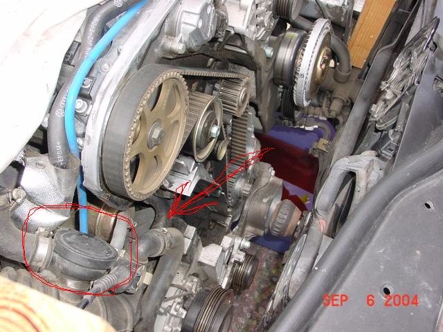

Azi am demontat totul pe langa turbina (motorul asta e cam inghesuit in zona turbinei si nu se prea vede bine ce e pe acolo) si in sfarsit am vazut cam ce am pe acolo.Intradevar eu am doua chestii diferite adica am valva DV care era mai jos si nu se vedea de sus cu ochiul liber (pricum e defecta fiindca am scos furtunasul de vacuum si nu tine daca trag cu gura) si mai am aia OES - Pressure Regulator Valve
de care zic nemtii si care se pare ca de defecta de asemenea la mine.O sa le schimb pe amandoua sa vad cum se modifica functionarea motorului.
parasutistul
Asta e valva de care vorbesc eu.Stie cineva mai exact ce rol are?Furtunul care iese din ea merge pe cealalta parte sub admisie unde se ramifica in ceva o parte intrand in bloc printr-un racord si cealalta in galerie.
Este una din supapele care se ocupa de PCV. Arunca un ochi AICI si creeaza un topic separat pentru problema ta.
Acea supapa nu prea am inteles nici eu cum functioneaza, dar daca este plina de ulei este defecta :icon_thumright:
parasutistul
Multumesc.Luni schimb supapa-si a mea era plina de ulei
