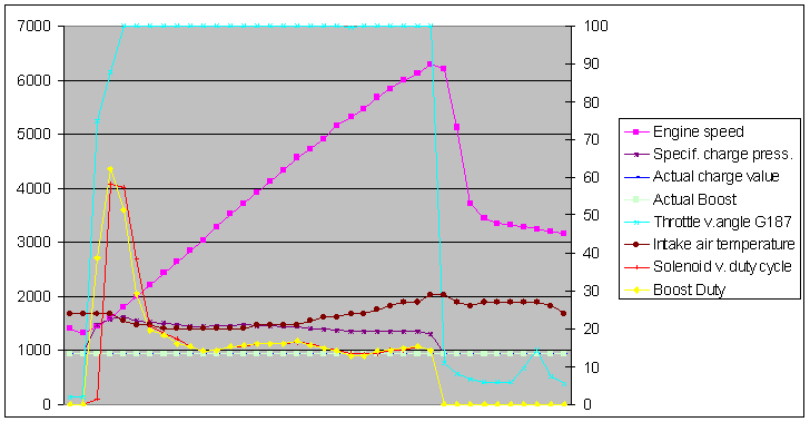

Am facut un log, va rog sa va dati cu parerea
Din cate vad eu, boost duty si soleoid duty cycle au max 60%, nu prea cresc peste.
Si astsa e doar la inceputul acceleratiei
atasez xlsul cu date (si grafic), precum si un export al graficului. Se vede mai bine in xls
LOG_01_117_118_119.xls

Din ce spui tu, senzorul pare sa functioneze, iar tu nu au boost.
