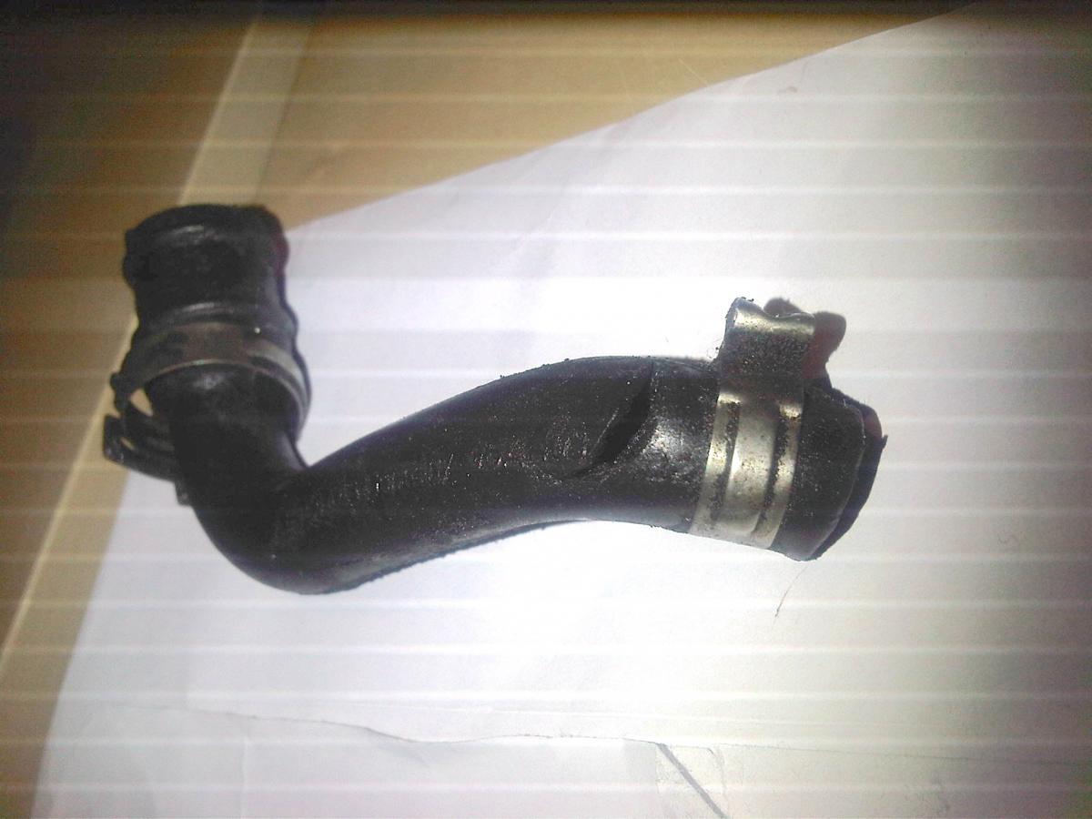

Este sub tabla din jurul jojei de ulei.

Am gasit problema pentru erorile mele: missfire pe toti cilindrii, fuel too lean, si inca altele aleatorii:
furtunasul de vacuum din poza: e spart in vreo 3 locuri. Furtunasul e undeva sub tabla din jurul jojei de ulei, pleaca de undeva din chiulasa cred. Atasez o poza. Problema e ca deocamdata am facut o improvizatie, si o sa il comand pe original. L-as fi schimbat cu furtun de silicon, dar avand gaura de intrare de doua ori mai mare decat iesirea, trebuie ceva dedicat.
