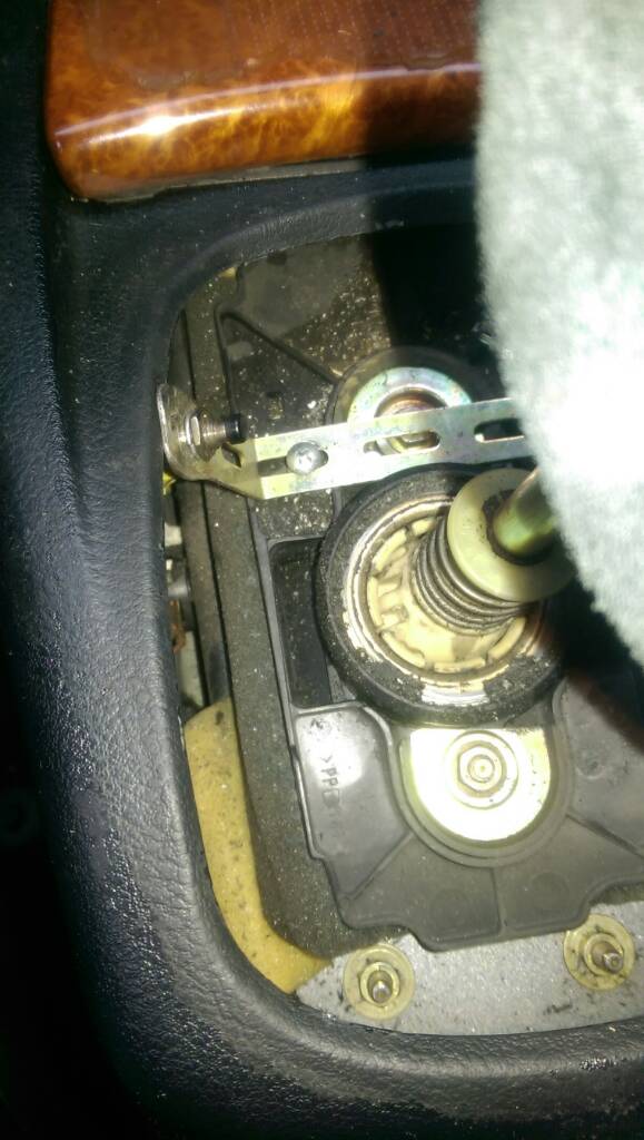

salut, am si eu o problema cu vitezele masinii .
Cand vreau sa bag 1 ,daca fortez numa putin spre stanga intra in marsarier,treapta 1 vine undeva cam ca a-3a trebuie bagat foarte fin .
Iar pentru a 6-a trb fortat foarte rau ,cateodata nu vrea deloc sa intre .
Se poate face din reglaje sau necesita inlocuire timoneria?

Categoric e timoneria dereglata. Nu trebuie schimbat nimic.
Scoate mansonul de piele, mai e un burete peste timonerie si apoi ai acces direct la suruburi. Le slabesti si muti maneta unde doresti.
Am desfacut azi ,nu se poate face reglajul ,nu arata ca in diy postat de cineva aici mai demult .in fine o sa merg la un service
Am o intrebare de la ce e acel buton ??
Ba da, merge. Scoate si placa aia cauciucata prinsa in 2 suruburi. Apoi o sa vezi parghiile si suruburile.
Butonul e ceva de la alarma, montat ulterior.
am scos si aia de plastic,am acces la o singura parghie ....nu doua ,in fine nu conteaza o sa merg la cineva specializat....
Ai acces la amandoua, dar iti trebuie indemanare si o mana de chirurg.
Insa daca nu stii ce si cum ai de reglat, mai bine mergi la un service.
