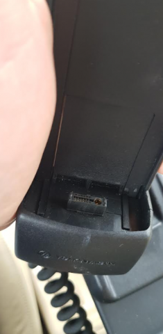

Cele de mai sus sunt produse OEM (nici macar Cullmann-ul nu vinde asa ceva, doar VW). Tu ai pe masina un carkit Cullmann Variocom VC3 sau 4, care este un produs AFTERMARKET. Daca ai pe masina "talpa" in care se infig firele ce vin dinbord inseamna ca-ti mai trebuie doar adaptorul dedicat fiecarui tip de telefon, care nu are cablu.
Mai multe info pe www.cullmann.de
pai si cum ne dam seama daca e vc3 sau vc4, parca la vc4 se poate folosi telefonul ca navigatie pt smart phone
Cred ca VC3 nu are mufa de antena GPS, pe cand VC4 are sigur.
pai o mufa pt antena se gaseste pe acel conector, dar poate sa fie mufa de antena de semnal a telefonului, deci iar nu putem sa stimde care e
Pe spatele bazei de la VC4 se afla o mufa de conectare cu interfata, o mufa pentru antena GSM si o mufa pentru antena GPS (vezi foto). Cred ca la VC3 mufa de GPS lipseste.
