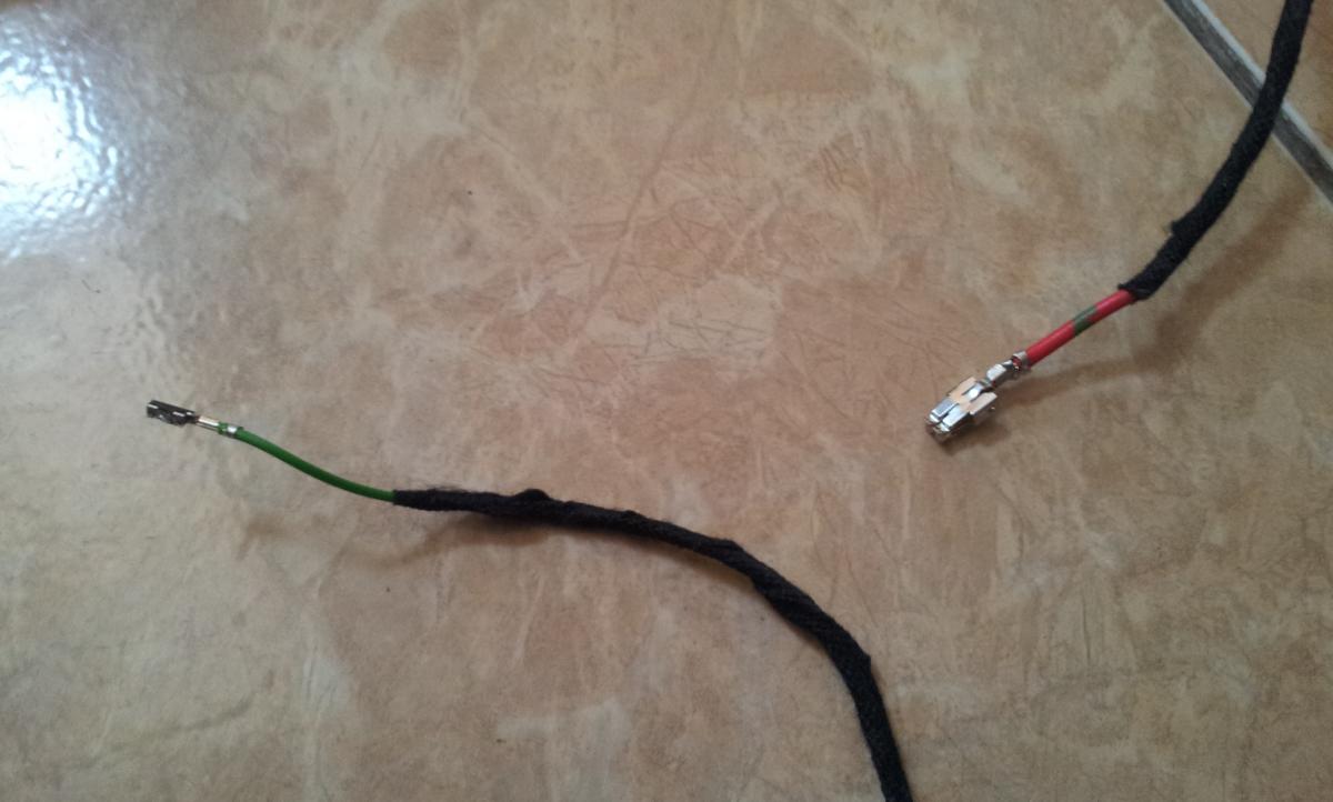

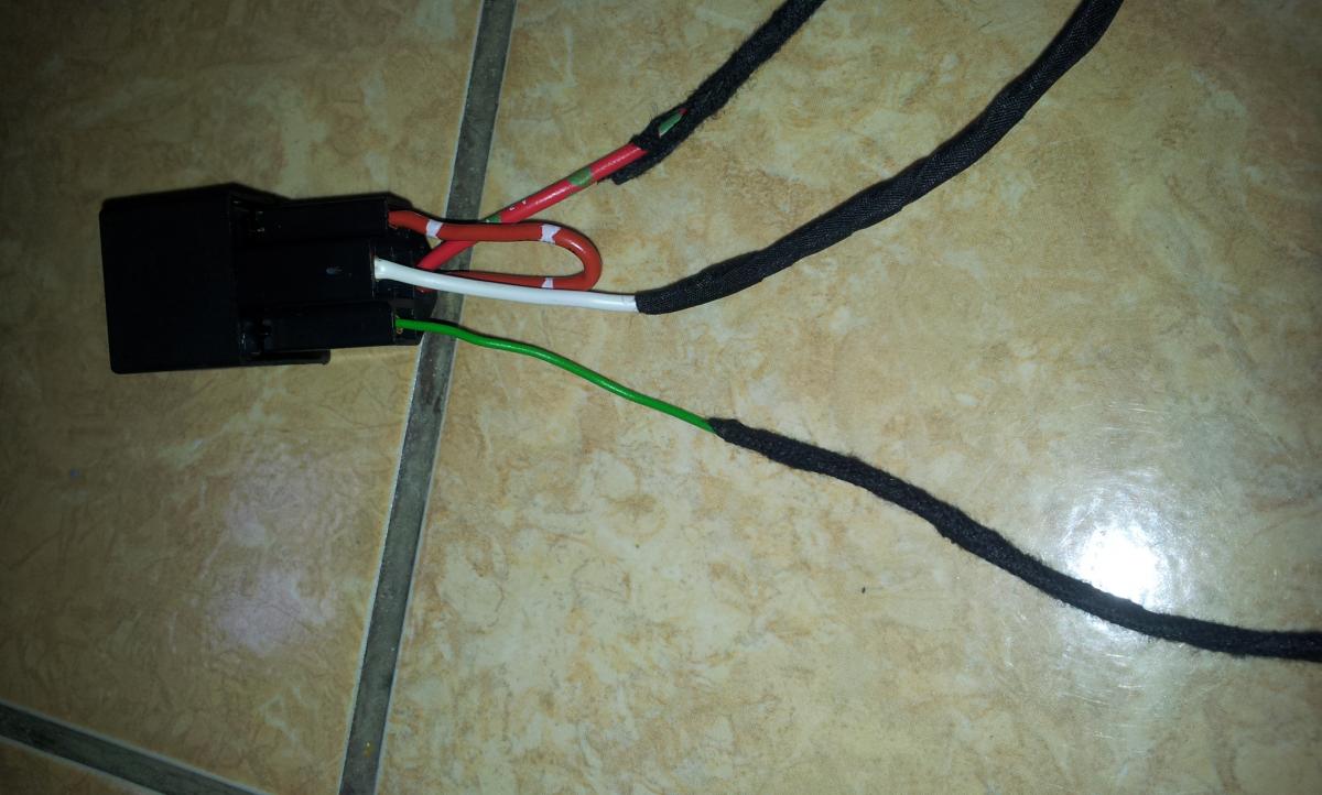

A venit instalatia si sper ca nu am gresit ceva. Pun o poza cu ea, ca poate mai ajuta si pe altii.
post-21103-0-93941000-1396429205_thumb.jpost-21103-0-26913600-1396429218_thumb.jpost-21103-0-17690600-1396429227_thumb.j
