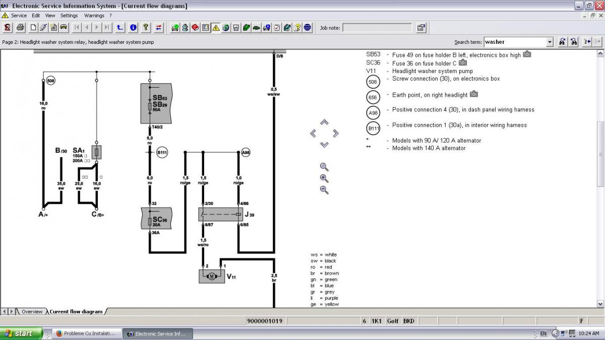

Ma poate cineva ajuta cu schema electrica la spalatoarele de faruri? Multumesc
poftim aici
post-30007-0-59402900-1394698730_thumb.j
Mersi mult! Nu is de meserie, dar practic daca vreau sa imi montez instalatia de spalare faruri, pe langa instalatia in sine, mai am nevoie de un releu (J39), o siguranta (de 20A). Din pompa ies doua fire, unul ii masa si unul intra in respectivul releu. Din releu un fir merge spre siguranta si unul spre J519 (ce ii asta mai exact?). Sau pe babeste, cum vin trase firele?
Modificat de sebip
J519 este centrala electrica a masinii care comanda spalatoarele. In rest ai inteles bine schema.
  On 13.03.2014 at 9:29, sebip a scris:
in mufa D (scrie pe centrala deasupra ei) - pin-ul 8, fir de culoare alb/negru
