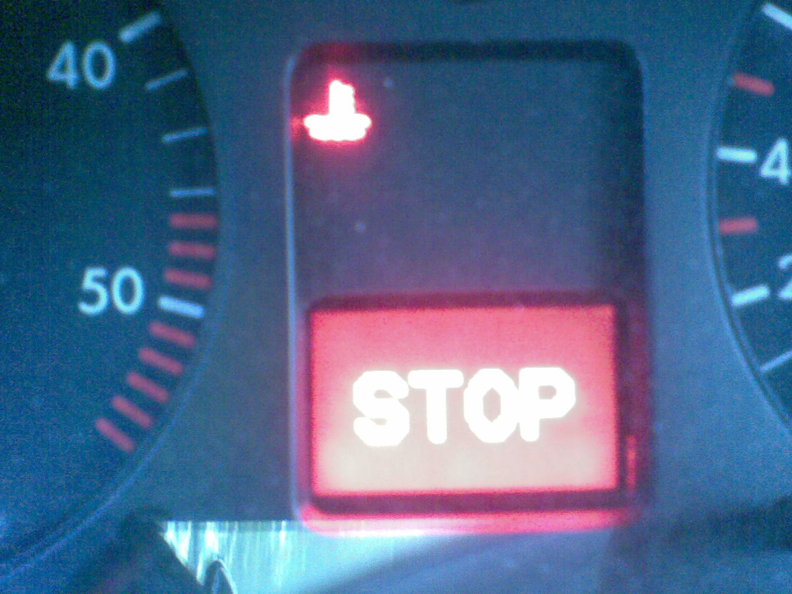

Azi dimineata cand pornesc masina, imediat dupa pornire mi-a aparut mesajul STOP pe cb! Si a inceput sa scrie diverse lucruri in lb germana. Am lasat motorul pornit cam un min sa incerc sa descifrez ce scrie si ce martor e aprins dar nu am reusit. Am oprit motorul si l-am repornit iar imediat si masina a mers normal tot restul zilei. nu mi-a mai aparut nimic .Am facut cateva poze pe care le si atasez in speranta ca ma puteti ajuta.
prima data mi-a aparut : STOP dupa asta : KUHLLMITTEL PRUFEN si dupa : BETRIEBS ANLEITUNG si dupa incepeau iar de la capat. martorul era acesta. Multumesc anticipat. Sper sa nu fi postat gresit am dat search dar nu am gasit exact problema mea.

Lichid racire sub minim sau temperatura prea mare. Verifica si ar fi bine sa citesti un pic manualul masinii, in cazul in care il ai si e intr-o limba pe care o cunosti.

Martor de la lichidul de racire.
Verifica daca este sub nivel in borcanul de expansiune (este un borcan rotund alb cu lichid roz in el si capac albastru) si completeaza tu cu niste lichid de racire DAR ATENTIE SA FIE G12 (de exemplu 1 litru de lichid racire Aral G12 ajunge in jur de 20 ron), desfaci capacul cu motorul oprit si completezi pana la linia de maxim.
Daca nivelul nu este la minim sau sub minim atunci...sper ca te-ai uitat si la acul indicator de temperatura, e posibil sa-ti fiarba "apa" in motor.

E important sa completezi TU si IMEDIAT (iar daca dupa ceva vreme verifici iar si vezi ca a scazut nivelul la lichid mergi in service sa verifice daca pierde pe undeva lichid)

Multumesc pentru sfaturi. Maine ma uit la nivelul lichidului de racire, m-am uitat si azi dar nu foarte atent pentru ca nu stiam daca ma uit unde trebuie ...dar parca nu era trecut de minim ,era cam cu un cm peste nivelul minim.Ma uit maine mai atent. La acul de temperatura nu m-am uitat dar nici nu m-am gandit ca poate fi de acolo ptr ca ,repet : masina am pornit-o dimineata , deci dupa o stationare de cel putin 10-12 ore. Nu vad cum sa fiarba apa instantaneu!? Oricum am mers si azi toata ziua cu masina si nu mi-a mai facut figura asta dar oricum, maine chiar daca nivelul nu este chiar sub minim o sa completez pana la maxim !? :)
Completeaza pana la maxim!
daca pornesti motorul nivelul lichidului de racire mai scade din vasul de expansiune ca incepe sa fie circulat prin motor...si poate atunci ajunge la sub nivel!
