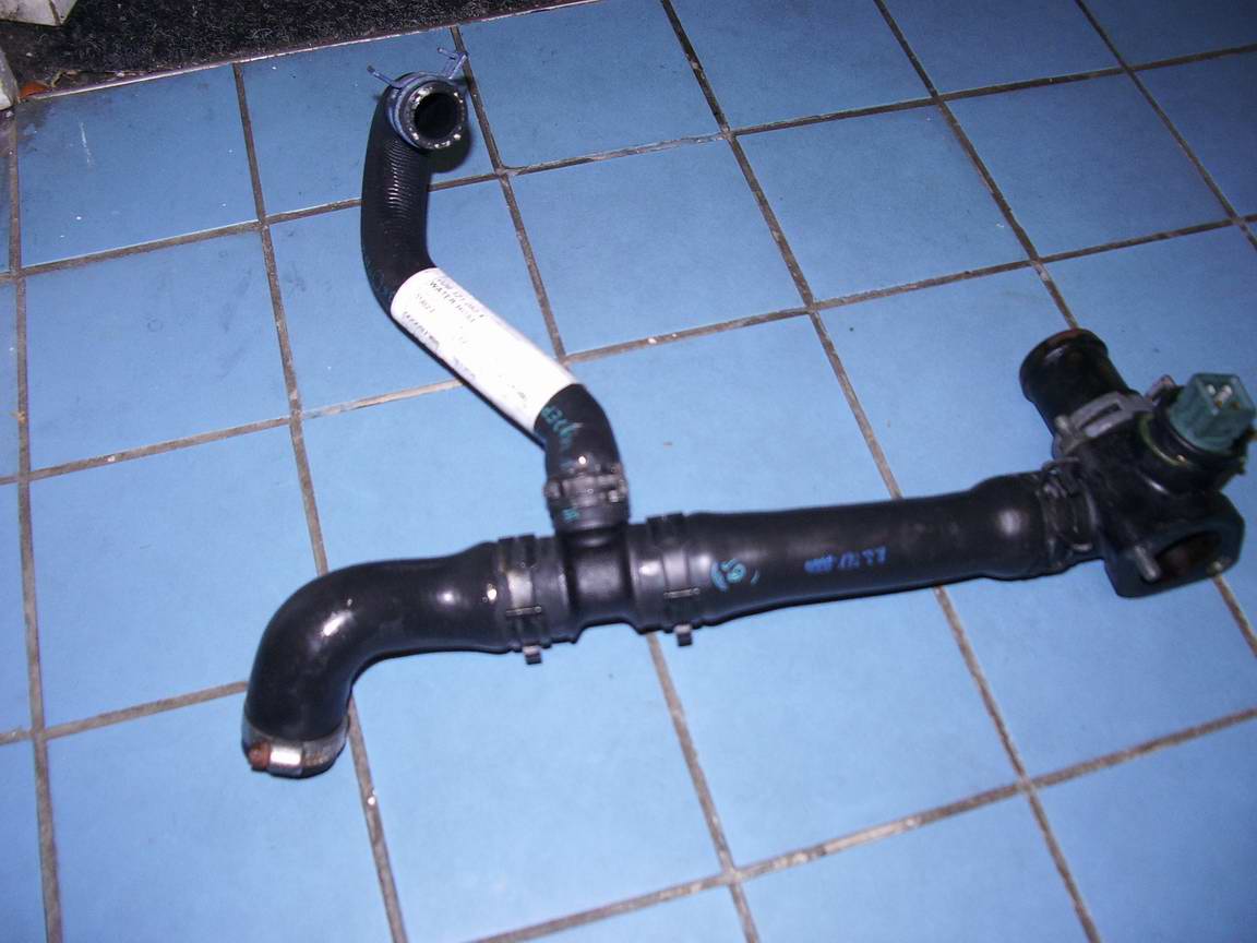

&laurentiuD daca cumva este vorba de T-ul ala care leaga radiatorul de ulei, chiulasa si pompa de apa (parca) ala e o GROAZA de bani la reprezentanta. Da , asa e de scump, in jur de 2.5 mil+.M-as mira sa il faca altcineva.
Mi-a pleznit si mie si am pierdut tot lichidul de racire. Poti sa improvizezi partea dreapta de furtun, insa restul au forme asa de ciudate ca nu se poate sa le schimbi usor fara sa stea tensionat. Mie mi-a luat peste trei ore pe frig, e drept, la -2 grade sa schimb acel furtun(sau furtunuri ca sunt 3 de fapt). Am facut treaba azi noapte si a fost cea mai nasoala operatiune din cate am facut vreodata la vreo masina. Accesul la el e imposibil!

Atasez acel furtun si va precizez ca e foarte neplacut sa-l schimbi.
