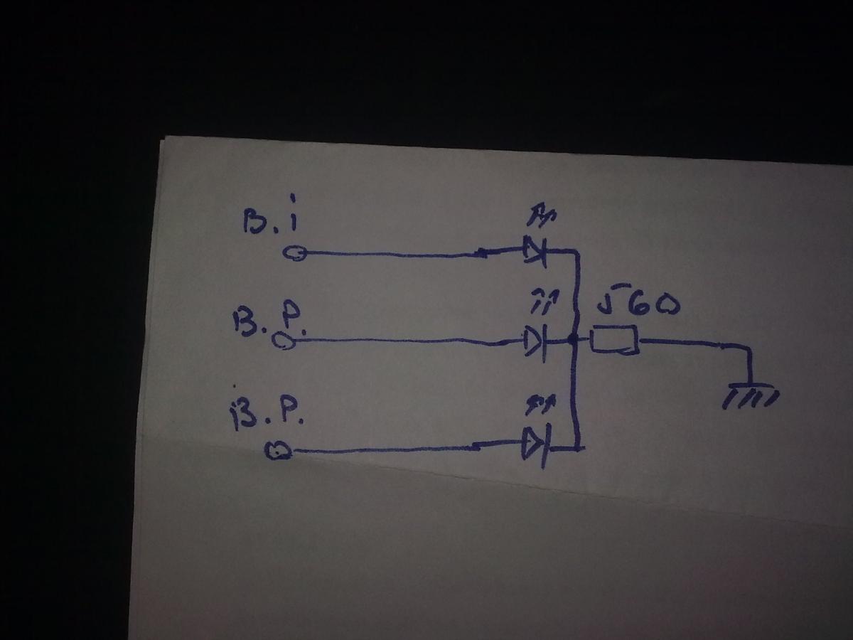

Mai explic inca o data ce am facut-am luat 3 fire la bord-unul de la bujiile de pornire si 2 de la cele de preincalzire antigel si le-am pus la 3 leduri,astazi cand la bord imi indica 4gr am scos mufa de la g62 am pus contactul sa aprins spirala in bord 0,5 s ledul meu nu sa aprins  deci nu aveam curent pe bujiile de pornire,a pornit putin mai greu sa aprins imediat dupa pornire ledul bujiilor si am asteptat pana sa stins circa 3min, dar cele 2 de la preincalzire antigel nu sau aprins deloc cei drept nu am asteptat mult dupa ce sa stins cel de la bujiile  pornire.Deci la mine nici cu mufa scoasa de la g62 nu mi-a venit curent la bujii decat imediat dupa pornire circa 3 min(evident tot cu mufa scoasa).Acum cateva zile la 8g pe bord acelasi lucru cu mufa cuplata(a venit curent 3min numai dupa pornire).mersi.

Dl.revin(in forta)(glumeam)azi diminata ora 5,-1g am pus contactul ,acelasi lucru bujiile incandescente sau cuplat sub o secunda. am scos mufa de la g62 tot la fel, am pus rapid de vreo 6 ori contactul am dat la electromotor a pornit relativ usor doar ca la pornire sa turat o fractiune de secunda putin mai mult ca de obicei(probabil mufa de la g62 scoasa a fost de vina)ledul de la bujii sa aprins instant si a tinut aproximativ 3min iar cele de incalzirea auxiliara CGP nu sau arins deloc(precizez mufa G62 scoasa).Dl. ar putea fi de vina legarea celor 3 leduri ca in schema de mai jos?sa de o informatie eronata ECU"?precizez ca legarea firelor am facuto dezinzoland putin firele langa fisele bujiilor chiar la cele incandescente erau 2 fire si m-am legat numai de unul la intimplare( poate ar fi trebuit sa ma leg de  firele care vine de la ECU si da cuplare releelor). multumesc.post-39181-0-35856800-1385660489_thumb.j precizari  BP-bujii incandescente BP-bujii preincalzire.
Modificat de c.iulian
Nu are legatura cu faptul ca ai pus tu leduri acolo. Alea CGP o sa porneasca dupa 1-2 minute de functionare daca nu ai multi consumatori in functiune.
Eu nu inteleg de ce nu raman bujiile mai mult pornite daca scoti mufa de la G62...
