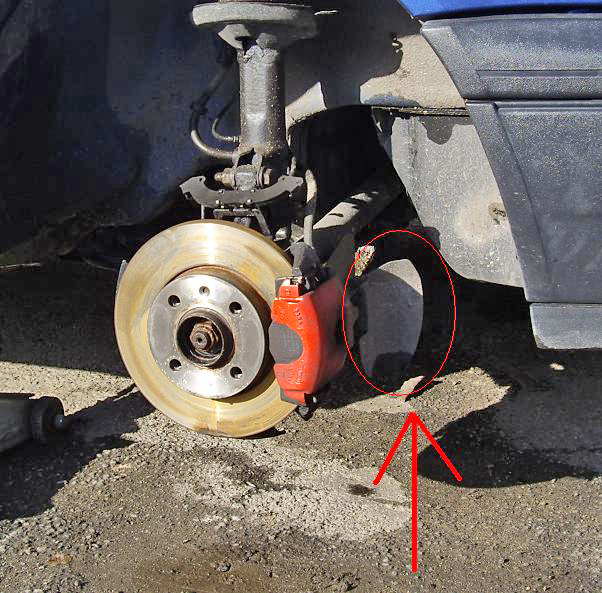

Buna,
Am o problema cu discurile de frana ,adica se incalzesc foarte tare in mers.Masina are si ABS, sa fie oare ceva problema de aici? ( este vorba de discurile fata )
Tin sa mentionez ca socrul meu si-a luat tot golf3 numai ca nu are abs si dupa un rulaj de 20 de km poti sa tii mana pe discuri, la mine te-ai fript.
Astept parerile voastre.
Rotile se misca liber ?
Ai racitoarele montate ? (poza)

Am racitoarele montate. Cam de o saptamana am dat rotile jos ca sa curat discurile de rugina, am miscat discurile dar se misca un pic cam greu,ca si cum ar fi presat ceva pe ele.
De vreo 2 luni mi-am schimbat placutele de frana dar am fost la mecanic.
Si inainte sa schimb placutele mi se incalzeau discurile.

Trebuie sa suspenzi masina si sa vezi cat de greu se invart acestea. Posibil sa fie vreun pistonas blocat. Incearca si o schimbare de lichid cu aerisirea aferenta.

Mica mare problema cu roata stanga fata. De la o vreme incoace am impresia ca parca nu se invarte la fel de lin ca cea din dreapta. Am fost la mecanic si a zis ca e normal... a bagat o surubelnita intre placute si disc si le-a departat (s-au departat usor de tot). Apoi un timp a mers din nou cum imi place mie, fara sa se incalzeasca rotile fata in mod inegal. Acum iar am impresia ca roata stanga se incalzeste mai tare decat cea din dreapta.
Intrebarea e, din ce cauza se intampla treaba asta? Se blocheaza etrierul? Ce sa-i fac? Demontez totul si dau o ungere peste tot (exceptand placute si disc)? Sau fac aerisire pe roata respectiva?

vezi sa nu ai depuneri mari pe cilindrul de frana. Desfa etrierul, scoate placutele, baga un lemn de esenta moale (brad) in etrier si apasa usor frana ca sa iasa cilindrul (lemnul il pui de marime apropiata dar mai mic dacat cele 2 placute +disc ca sa iasa cilindrul un pic mai mult). Vezi depunerile care sunt si curata-l (exista spray de curatat franele). Nu curata cu smirghel sau alte chestii abrazive.
