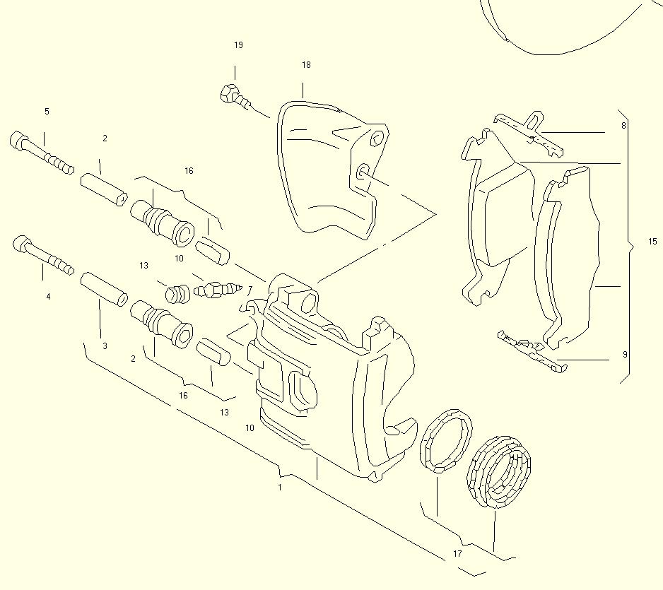

Salut , am si eu o problema cu placutele de frane.. in sensul ca imi "zdrangane" in etrieri cand trec peste denivelari gropi etc.. Aveti idee cum sa le fixez? Tin sa mentionez ca sigurantele dela placute nu mai sunt flexibile(ar trebuii sa fie?) , placutele nu sunt uzate si nici discurile. Daca dau cu piciorul sau pumnul in roata zdrangane.
Leam mai desfacut odata pentru a vopsii etrierii cu ocazia care am indoit putin sigurantele in asa fel incat sa tina etrierii fixi.A disparut pentru vreo 300 km sgomotul dar acu am reaparut iar.Aveti idee de unde pot cumpara acele sigurante?? sau de ce nu stau placutele fixe?;)
Pt problema asta am ajuns sa schimb pivotii, bucsele , bieletele..(sfatur unor "mesteri" .. ).Care erau in stare buna...
sigurantele sunt problema.Nu stiu daca este vreo solutie decat sa le schimbi...sau sa le indoiesti iar,dar nu stiu cat o sa tina.
mam uitat pe unix.ro .. dar nu gasesc acele sigurante...
Sigurante de la orice magazin de piese auto, Eu am luat de la voksparts cu 10 ron setul de 4 buc.
E vorba de sigurantele care tin placutele de frana. pozitia 8 si 9.
Pana la urma am gasit. Sper ca astea sunt
