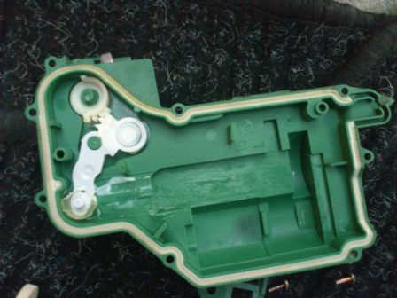

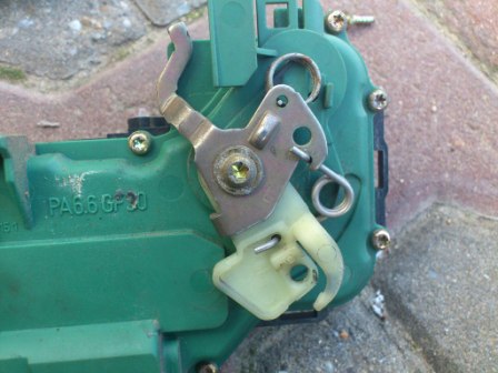

cu un patent cu cioc reusesti sa indrepti cele doua urechiuse ale carcasei de metal
Multam de ajutor kelu.
In final am reusit cu chinuri, desi nu inteleg de ce. Dupa chinuri inchis/desfacut a facut un poc si a mers totul OK.
Am curatat rotorul care era negru, am schimbat si switch-ul deoarece era mancat acel butonas si am refacut lipiturile la mufa desi erau ok.
Am pus si cateva poze in speranta ca poate va ajuta pe cineva.

Foarte utile pozele, pentru cei care trebuie sa isi repare yalele.
Felicitari !

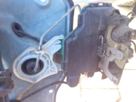

Salut tuturor! Ma subscriu si eu topicului cu faimoasa problema a microswitch-ului din portiera de la sofer. In mare parte am citit cate pagini am putut referitor la aceasta problema, sper ca am inteles ce am de facut. De asemenea imi place si sa surubaresc. Atasez o poza cu switch ce am cumparat eu de aici din Baia Mare, a fost 1 Leu amarat (am luat doua, in caz de...necaz:)) ). Cine se pricepe sa imi confirme daca e modelul bun, daca nu,sa mai caut, iar daca da, o parere referitor ca ce ar trebuii sa am grija sa fac/sa nu fac. Va multumesc anticipat!

Cand am cautat sa-mi cumpar, nici la Docom nici la Pilot nu am gasit ( mentionez ca eu cautam pe atunci modelul Saia Burgess,sau cum se scrie ), singurul model ce am gasit era la Satelit, cel prezentat mai sus, la 1 Leu bucata (ce-i drept, cam low cost) insa se simte si pare destul de solid asa... Si din ce am citit, nu-i nici asa greu sa il pun pe acesta, il pun in gaurile celui vechi, in cel mai rau caz il lipesc in pozitia fixa precum cel vechi. Cablurile banuiesc ca la fel se conecteaza... Oricum, incercarea mea a esuat de la inceput, ca nu stiu cum sa iau jos " a doua fata de usa" cea de metal pe care sta si macaraua geamului, iar mai apoi sigur nu as sti nici cum se da jos nici yala cu tot ansamblul ei...
Va trebuii sa apelez la cineva care a mai facut treaba asta,si stie cu ce se mananca, ca eu nu vreau sa stric mai tare pe-acolo. Este cineva din Baia Mare indeajuns de binevoitor sa ma ajute sa rezolv si eu odata problema asta ? Nu raman dator...
