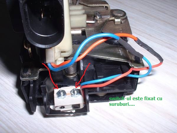

salutare...de unde pot achizitiona un varf M8 pt cele doau suruburi de la broasca...:(
pai astazi am masurat 8 si 7 la indicatia care am primit-o aseara de la tine !
@jarpefoc- la rusi in piata sau la magazine de scule. prezentarea este cam ca in foto de mai jos, penru setul simplu. sunt truse si mai complexe cu mai multi biti
post-11532-0-53435400-1352308987_thumb.j
Nu merita chinuiala cu suruburi. Un adeziv industrial rezolva cu succes problema. Se lipoeste noul switch direct pe broasca.
Trebuie sa apreciezi exact locul unde il lipesti....altfel nu va lucra cum trebuie, ma gandesc si la trepidatii (usa o mai trantesti) nu stiu cum se va comporta in timp acel adeziv....
Cu suruburi e un lucru facut ,,pe viata"....nu mai misca gram.
Modificat de carmina
In timp? Inca nu am gasit switch broasca reparata de mine la care sa fi sarit switchul de unde era lipit.
Subscriu la ce a scris Cristi. Din 2007 folosesc tot adeziv si nu am avut nicio problema niciodata. Cu Poxipol am avut probleme, insa cu Loctite sau Picatura niciodata. Chinuiala nu este caci inelul broastei iti spune exact unde trebuie fixat switch-ul. Incercati de proba sa lipiti un switch pe yala si apoi sa-l dezlipiti
Am avut eu de desfacut unul dupa ce a fost lipit cu picatura . S-a rupt bucatele din el dupa care a trebuit sa refac partea unde a fost lipit , deci nici o sansa sa se miste de la loc .
+1 si din partea mea, pt lipit. Oricum, trebuie curatata si degresata bine zona unde se lipeste - plus ca se poate folosii partea cu cei doi pini, de la switch-ul vechi - si atunci, nu se mai misca.
Forta mare, nu se executa asupra switch-ului, ca sa se dezlipeasca....
