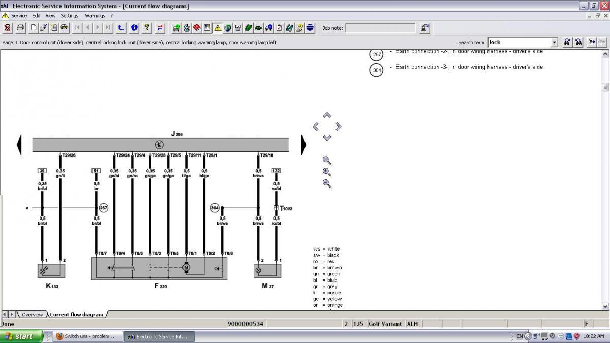

ti-am atasat tot ce ai nevoie. Prin switch, trece o masa - cand e usa deschisa, permite trecerea ei, catre lampa de usa si calculatorul de usa.

eu am pus schema pt Golf 4 cu calculator de usa..... J386
