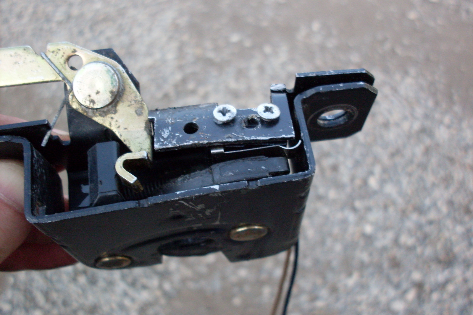

din ce am citit in ultima saptamana in topicul de aici am ajuns la concluzia ca si eu am o problema cu microswitch-ul usa fata stanga la masina din semnatura, chiar azi am fost la un SH de langa Caransebes sa ma interesez de o broasca cu microintrerupator si am gasit la pretul de 300 ron... asa ca am hotarat sa-mi desfac sambata usa :) si am sa fac si ceva poze care sper sa fie de folos si celor care au inca probleme sau vor avea. Wish me luck!!! :)
exista varianta sa gasesti in dezmembrari broasca cu switch-ul dus sau pe duca.mai bine schimba-l pe al tau si asa esti sigur ca stai linistit si cu 300 ron in buzunar. au ajuns la mine oameni care si-au cumparat broaste noi pentru un switch si la un an a picat.
Exact cum spune kelu , nu fa prostia sa cumperi broasca . Se poate schimba switch-ul fara probleme . De banii aia iti schimbi switch-urile la toate portierele , faci plinul si dupa munca mergi sa mananci la restaurant . :D
Trebuie putina documentare si totul se rezolva .
Bafta .

marius1982.11
Asta se potriveste daca il cumpar si ii inlocuiesc partea superioara a switchului OEM cu partea astuia ?
Daca e exact ca cel din poze da. Potriveste la fix.
Tocmai ce mi-a dat cineva un switch de ala si se potriveste perfect, chiar si butonul ala alb merge inlocuit. Mi-a cerut 10 lei ca le luase cu 5,5 lei. Scrie Burgess pe el.

@magdalena, nu folosesc V4NC-am folosit acum 3 ani la inceput asa ceva si dupa aprox o luna se smulgea tumburusul lamelei, iar switch-uri OEM nu se gasesc. originalul de pe masina este burgess, iar ca piesa de schimb nu se gaseste asa ceva, caci dupa cum ai vazut si tu, originalul are doua fire capsulate in el(rosu si albastru) care vin lipite direct pe placa broastei.la Burgess intr-adevar se gasesc switch-uri identice ca dimensiune, dar nu OEM
