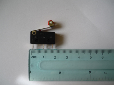

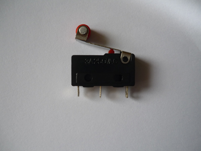

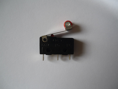

Buna baieti! Dupa lungi cautari, am gasit si eu un model de switch!
Vreau sa va cer un sfat celor care se pricep si anume sa imi spuneti daca e bun switchul gasit de mine(cel din poze) si daca trebuie sa ii fac modificari( si anume la rotita rosie, daca trebuie sa o dau jos si sa indrept "limba") sau se potriveste asa cum e acuma?
Pe switch scrie: 3 A 250 VAC.
Va rog sa imi spuneti si cum sa leg firele(o poza ar fi cel mai concludent)!
O zi buna!
Scoti acea lamela metalica cu rotita si firele le legi la pinii mai indepartati dintre ei, adica la pinul din dreptul marcajului 0 si un fir la cel de la 1.
