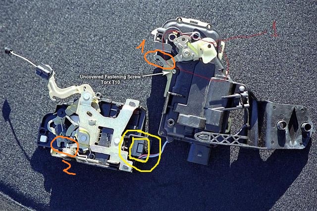

Salut.Am desfacut broasca portiera spate si am refacut lipiturile si am curatat si motorasul deoarece cand era cald portiera nu se deschidea.Acum dupa cea am montat si am probat portiera se ichide dar detrag de maner se deschide si suna alarma.De deschid portierele ramane blocata.Ce am montat gresit?
in foto d mai jos ai numerotat cu 1 si 2 unde nu ai montat cum trebuie. 1 trebuie sa intre in 2
limba 1 trebuie sa intre in urechea 2:))))

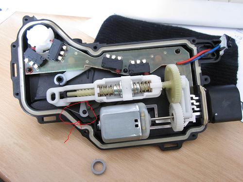

Tot nu am rezolvat.Ca sa inchid si portiera cu probleme trebuie sa apas pe telecomanda de doua ori.Florin ai zis ca comuta aiurea si te intreb de unde pleaca problema?Furca sau partea electrica cu cea mecanica este pusa bine.Am observat ca in partea electrica sunt piese din plastic iar in poza pe care am atasat-o(poza este de pe internet) este o piesa care are un fel de arc care tine o anumita rezistenta cand cealalta parte de plastic revine in jos.Cat de tare trebie sa fie acea rezitenta ca am impresia ca forta cu care trebuie sa lucreze este foarte mare.

cel mai bine, da jos yala, si probeaza cum lucreaza, cu ea in mana - conecteaza mufa si vezi cum lucreaza.
arculetul care vine pe exteriorul partii electrice - cel care intra in piesa alba, care culiseaza cand incui/descui - este la locul lui ?
Da arcul este la locul lui.Am indoit un pic arcul care este in piesa de plastic si lucreaza mai usor adica se misca in jos si in sus mai usor piesa de plastic cealalta montez si revin cu informatii.
post-130029-0-47899700-1409649105_thumb.
Am verificat acum la o yala, iar piesa aia de plastic, cand este ca in poza ta (pe safe), opune rezistenta foarte mare, insensul ca trebuie sa impingi serios de piesa triunghiulara ca sa coboare.

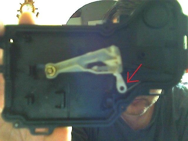

muta piesa, ca ciocul de plastic sa vina unde ti-am aratat cu sageata albastra. Linia rosie - pozitia parghiei de plastic, trebuie sa vina in dreptul liniei verzi.
