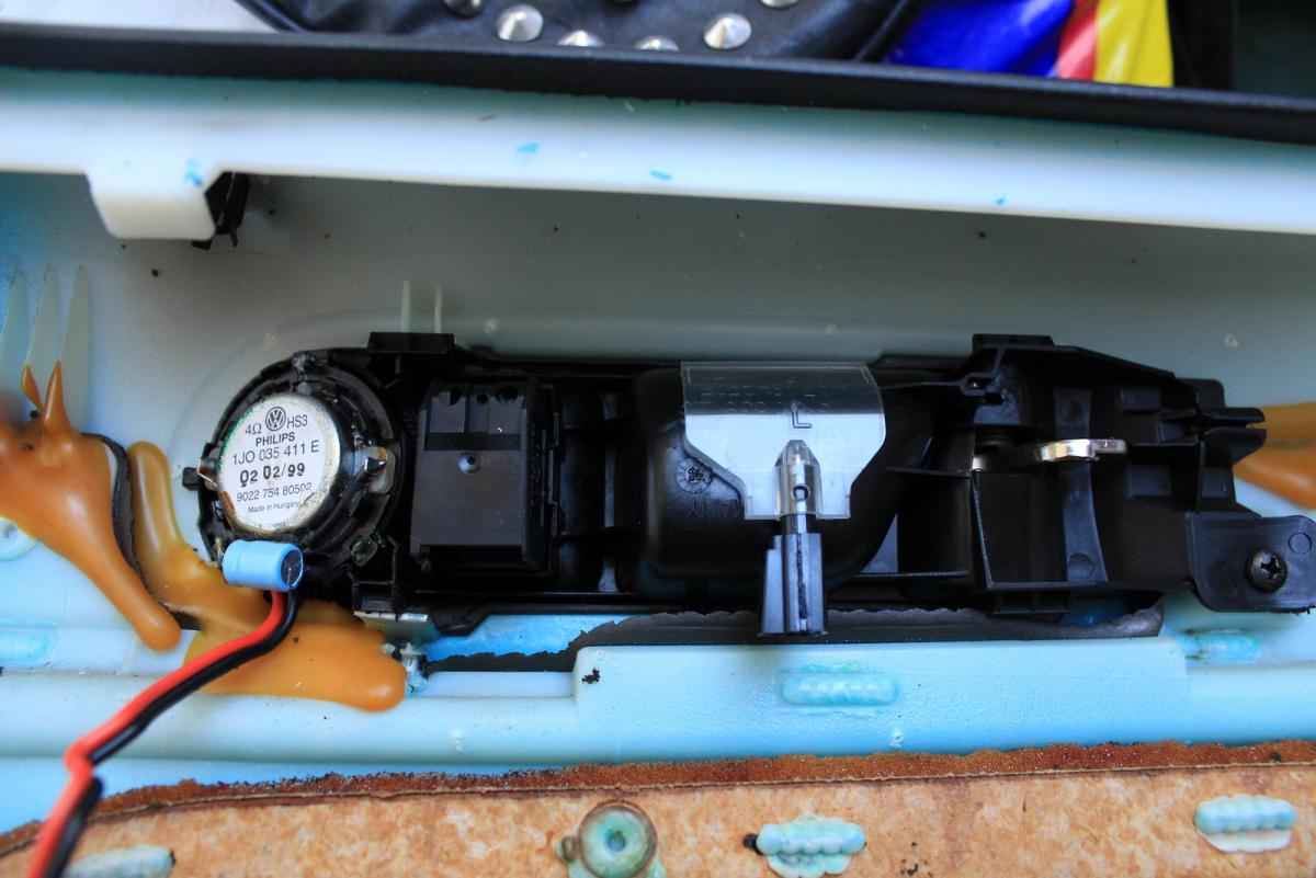

Sincer, ma grebeam sa fac acest mod http://www.mytouran.de/html/turgriffbeleuchtung.html si nu am avut timp sa studiez schema cu atentie.Cu aceasta ocazie sa pun si luminile astea de skoda superb pe fata de usa. Ms de raspunsuri robert si Al.
Daca vrei sa pui lumini la manere si vrei sa folosesti sistemul de superb, a6 .......... nu merge pe golf/bora.
Eu am facut asta deja si nu e bine. Spatiul dinte tabla de pe usa si manerul de deschidere este foarte mic.
Nu incape acea fibra iar ledul acela coboara din fibra mult prea jos iar cand pui fata de usa la locul ei sigur se va sparge, desprinde.
Eu am taiat deja dreptunghiurile iar acum imi pare rau ca nu stau deloc calumea.
Cel mai simplu este sa folosesti doar ledul si sa dai o gaurica rotunda mica cat un led undeva in partea de jos.
Ii pilesti partea rotunda sa ramana drept si pilit da si o lumina mata

marius1982.11
M-ai cam speriat cu postul tau si am fugit direct la masina cu fata de usa, acum vreo 2 ore le-am terminat pe toate, e la marele fix, insa nici vorba sa sparg carcasa. merge fara probleme.

post-34985-0-21279300-1393716709_thumb.j
post-34985-0-86265000-1393716709_thumb.j
post-34985-0-84943100-1393716710_thumb.j
Poate le am pozitionat eu airea la mine.
Pune si tu te rog o poza din interior unde bagi degetele dar sa se vada si fibra
optica sa vad si eu cum ti au iesit
