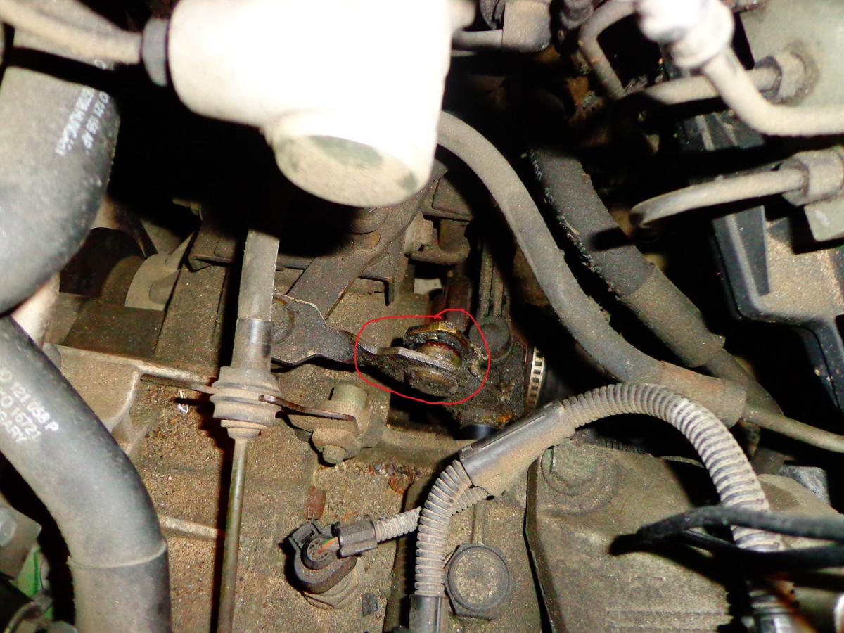

Salut am vazut azi un cauciuc rupt la cutia de viteze si bara transversala care se indoaie de la jumatate are un joc in capatul unde e indoita , asa trebuie ? sau s-a dereglat ceva?

Ti s-a uzat acel brat, bucsa sa mai exact.
Acolo trebuie sa existe si o garnitura ce previne patrunderea mizeriei in acea articulatie.
Sfatul meu e sa cumperi alt brati cu garniturile aferente si sa le schimbi.
Nu inainte sa cureti toata timoneria si sa umgi articulatiile cu veselina speciala rezistenta la temperatura si la mizerie.
deci ar trebui sa schimb bucsa , bucsa e acel brat nu ? garnitura este acolo doar ca este rupta...
Se schimba bratul acela cu totul, care are in capete bucsele.

Multumesc de filmulet. Deci posibil sa am uzura acolo...si totusi intra greu in treapta 1 dupa schimbarea kitului de ambreiaj. O fi incercat sa mai regleze ceva pe la timonerie poate. Inainte mergea mai usor...sesizabil bine.
La punctul mort merge usor fara probleme. Am sa intreb mecanicul, acum nu se pune problema de mers in service pentru asta din lipsa de timp.
poate au dereglat cablurile cand au dat cutia jos .incearca sa faci un reglaj ca in filmulet ,il poti face si in "fata blocului" nu trebuie sa te duci neaparat la service.
