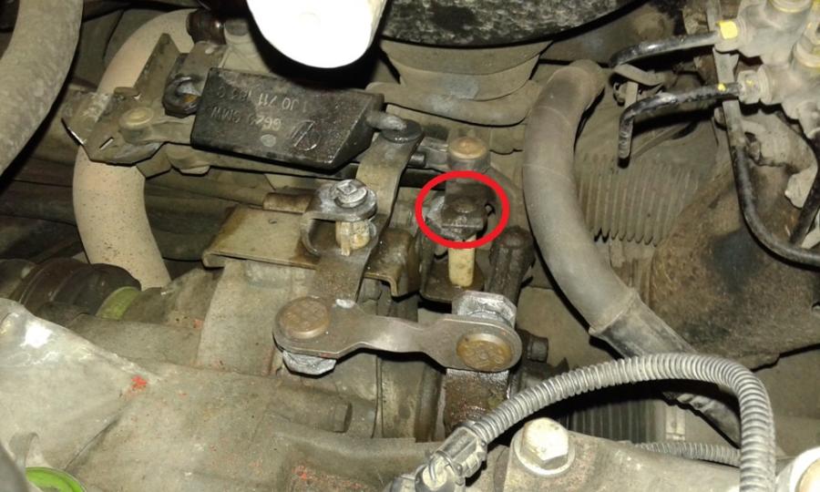

salut, de ceva timp a inceput sa caraie cand schimb in treapta a 2-a, si am observat ca am si joc in maneta schimbatorului stanga-dreapta. m-am uitat sub capota si am vazut ca este joc destul de mare la piesa incercuita cu rosu. intreabare este daca se gaseste sa schimb acea piesa + bucsa alba in care intra piesa incercuita de mine, sau ar trebui sa cumpar tot ansamblu cu codul 1j0711729F ? va multumesc
