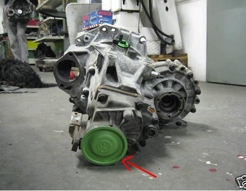

Fratilor eu am vazut (sper sa nu ma insel) ca a dat jos capacu verde a scos rulmentu apoi la bagat pe cel nou.Voi atasa o poza
Exact pentru acest motiv este si capacul ala acolo ;).

44 lei SACHS Made in Germany.EU zic ca nu trebuie data jos cutia pentru a extrage acel rulment.
In nici un caz nu dai jos.Dai roata si aparatoarea sa ai acces si pe acolo lucrezi.Vrei sa spui ca au dat cutia jos sa schimbe acel rulment?
