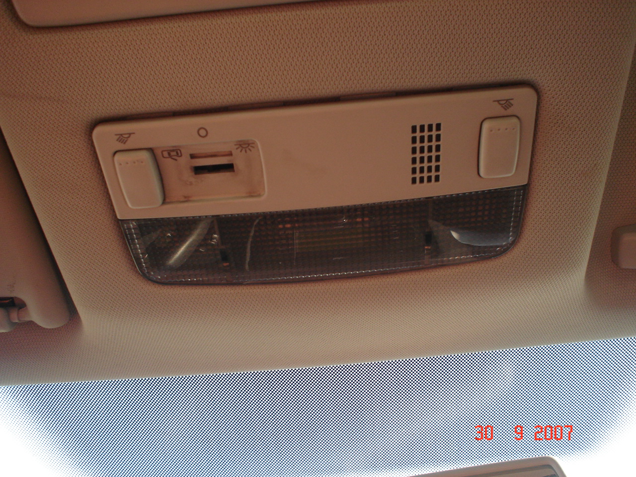

mi-a facut junioru bucata azi dimineata.am lipsit 3 minute din masina,cand am revenit si am inchis usa.."mi-a cazut" butonul in cap.
este vorba de comutatorul central al plafonierei fata.
dupa ce mi-au trecut nervii ,am remarcat ca nu merg nici luminile de citit.nici plafoniera spate.nici luminile din portbagaj.
am reusit sa identific siguranta pentru iluminat interior,bineinteles ca era afumata total si intrerupta.
ramane problema comutatorului.
a desfacut cineva plafoniera?
poza cred ca va lamureste deplin.

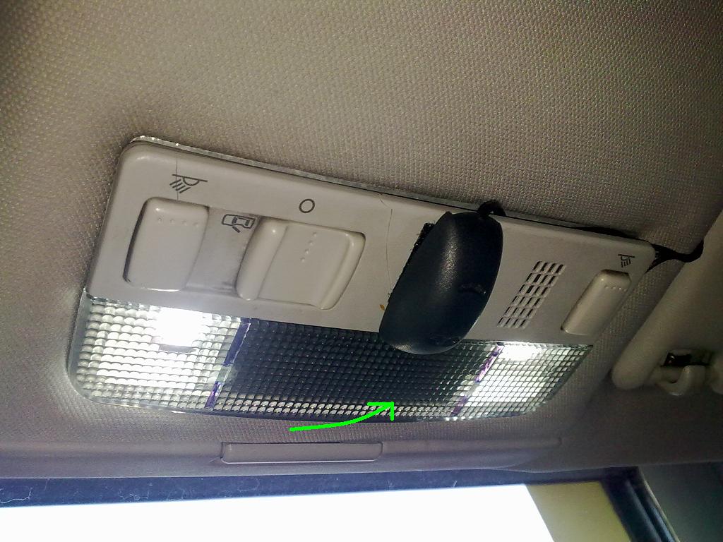

bagi o surubelnita si scoti plasticul semitransparent...si acolo am impresia ca are totusi 2 suruburi!
Modificat de garfield
...uite si o poza!! poate te ajuta ! :)
multumesc frumos,chiar m-a ajutat.am dat jos plafoniera,bineinteles ca zdranganind piesele prin ea siguranta s-a ars iarasi.
problema era ca cele doua gherute de plastic ale butonului erau un pic tocite si arcul nu mai ramanea agatat in ele.
