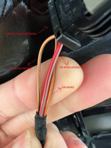

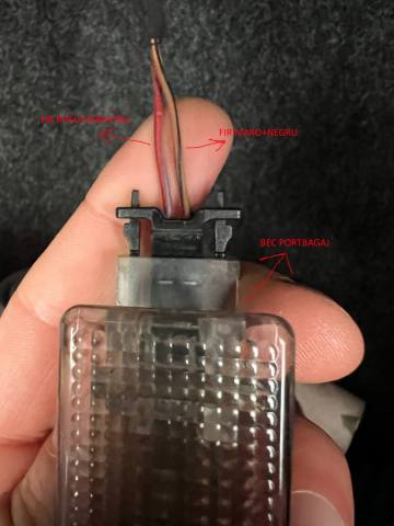

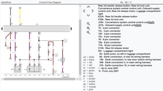

Salutare, masina in cauza este VW Jetta din 2007 si problema ar fi urmatoarea: de ceva timp nu se mai aprinde becul din portbagaj si nici pe MFD nu apare martorul de portbagaj deschis. Specific ca yala portbagajului functioneaza normal inchis/deschis, chiar am cumparat o yala noua insa aceeasi problema, am verificat si cu VCDS-ul insa nici o eroare. Am desfacut cablajul ce vine la portbagaj, toate firele sunt in regula. Dupa cum am inteles eu in schema urmatoare un singur fir (maro+negru) este in legatura cu becul si yala iar acesta trece si prin conectorul de la usa spate ? As dori sa inteleg mai bine aceasta schema electrica si sa verific exact firele care trebuie pentru a rezolva problema. Multumesc!
Nu
J393 este modulul confort
Da, asta am remarcat și eu dar acel cerc 195 care văd ca are o legatura și cu firul maro/negru al becului din portbagaj ?
Da, trimite si la lampa interior portbagaj. Dar tot nu vad leguatura cu usa. Sau tu zici usa spate la capota portbagaj?

Undeva sus pe schema ori de unde vine ori unde pleaca firul este un 195 incercuit si acela scrie in legenda ca ar fi Earth connection in rear door switch wiring harness. Nu stiu sigur, doar presupun dupa cum inteleg eu schema sau acel fir maro cu negru vine de la switch-ul din yala si la bec pentru a-l aprinde ?
N-ai tu treaba cu aia.....e vb de cablajul masinii, cum e confecționat
Am avut putin timp sa ma uit la firele de la portbagaj, pe firele becului nu am 12v iar pe firele de la yala este 12v doar cand deschid masina/portbagajul, am verificat si firele din capitonajul ce duce in portbagaj, nu sunt rupte..posibil in interiorul lor unde nu este vizibil. Am observat ca, firele din yala intra prin aripa stanga a masinii, iar cele de la bec vin din aripa dreapta din interior, cu toate ca sunt aceleasi culori nu stiu daca sunt si aceleasi fire. Nu stiu unde sa mai caut si ce sa verific mai departe.

Revin cu update, problema a fost de la firele din mansonul portbagajului.
