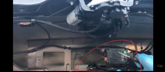

In schimb am observat ca imi lipseste acel modul/cutie deasupra incuietorii,presupun ca acela este cel care face deschiderea din telecomanda , ceea ce la mine nu functioneaza de cand am luat masina.
Imi puteti spune cum se numeste si daca se poate sa il montez direct sau trebuie ceva ajustari?
Modificat de alexciupa
F l o r i n
nu are treaba. Acela este amplificator antena. Verifica yala si cablajul dintre hayon si caroserie

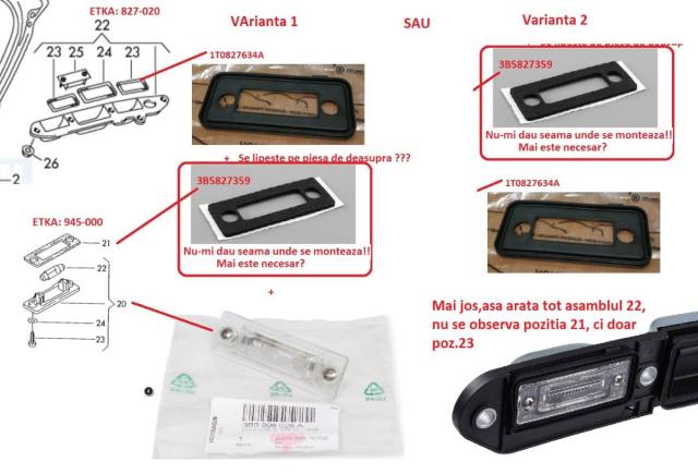

Un mic ajutor va rog la capota portbagaj, nu-mi dau seama daca este necesar codul 3B5827359 (o garnitura din burete )si unde se monteaza ea.
Daca exista codul 1T0827634A (garnitura cauciucata), mai trebuie montat 3B5827359? Trebuie demontata poz. 22 pentru a monta 3B5827359? Masina golf 5 plus.
135843801_Lampaspatenumarinmatriculare.thumb.jpg.27ebd57c173a869890b081f504285c89.jpg
Modificat de ovidiu_vr
Seria sasiu a masinii, te rog, sa putem face o filtrare
