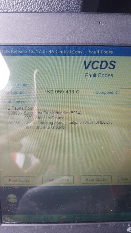

Salut ,am haionul blocat la golf 5,pe teseter am urm.erori!
Cu ce ziceti sa incep prima data?
Cablajul nu e intrerupt in partea stanga,am incercat si  cu alta sigla VW si alta broasca si tot la fel face,chiar nu stiu unde sa mai caut!
