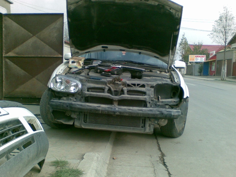

Astazi mi-am montat si eu kitul XENON pe masina
Operatiune foarte reusita
Timp: 1,5 h
Daca are cineva nevoie sa isi monteze pe Golf 4 - il ajut cu placere .
Atasez si niste photo //// si astept seara sa vad exact cum bat farurile cu noile Xenoane :icon_thumright:

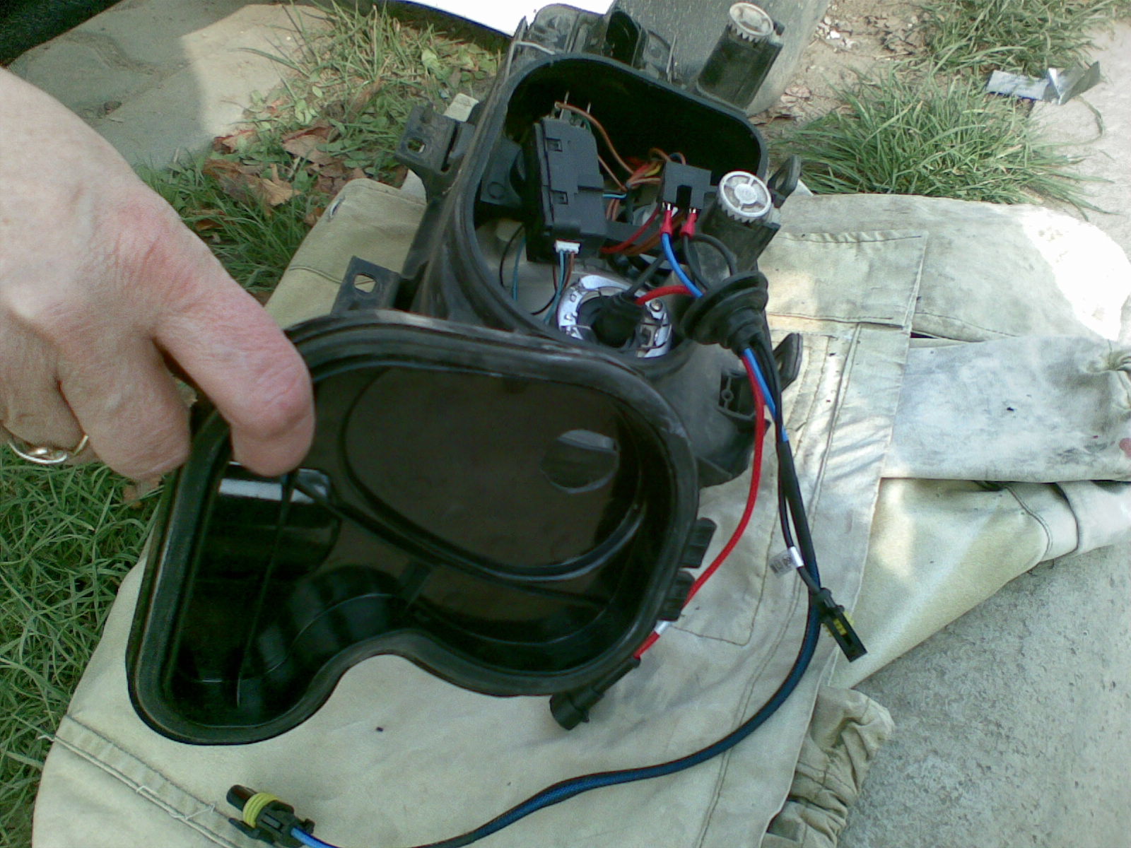

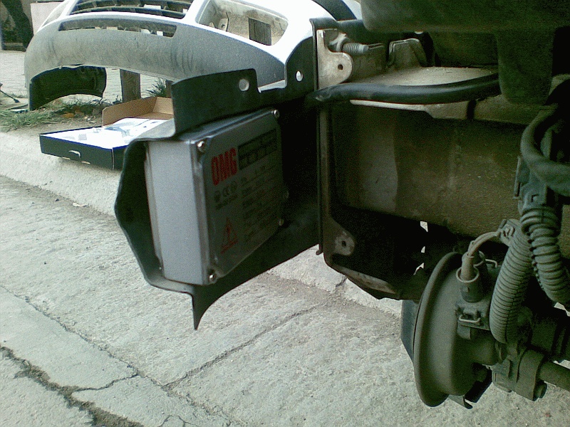

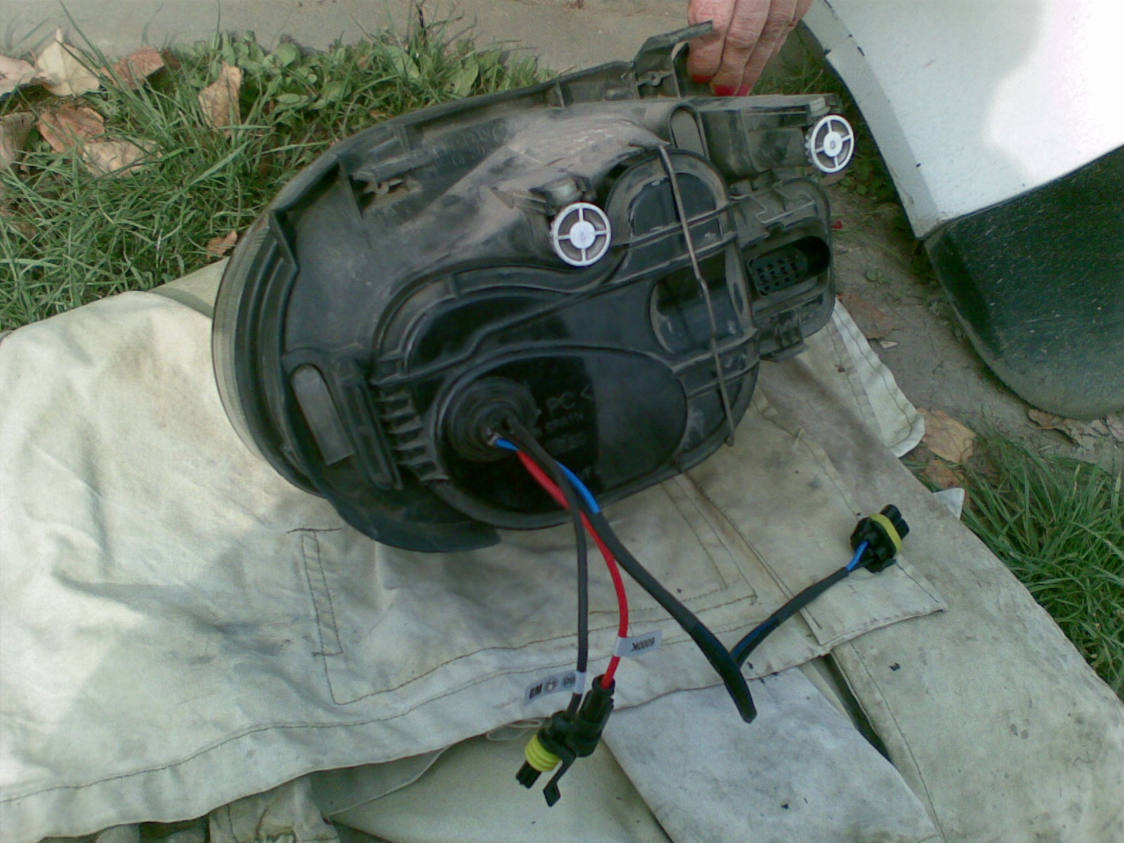

mai revin cu niste photo:
Ballasturile in bara :D
xenoane: 35W - 6000K - Esteticu

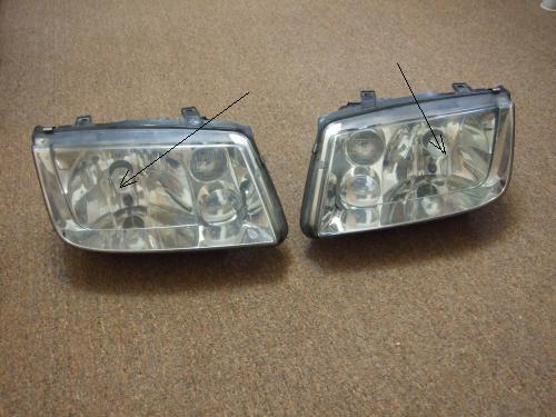

Sal cred ca nu am fost inteles foarte bine. Imi cer scuze. Am indicat in poza despre ce este vorba.
Mersi
Daca nu il inlaturi, nici nu cred ca vei putea sa pui in loc un kit de bi-xenon aftermarket (cum ai luat tu). "capacelul" care este pe becul xenon se deplaseaza fata/spate si schimba fascicolul de lumina pentru faza scurta/lunga. Daca il lasi pe cel din far, nu stiu daca mai incape becul de la kit-ul pe care l-ai luat
Din cate stiu, rolul acelui capacel este de a dispersa lumina in oglinda farului pentru a putea lumina - la becul normal... Din cate stiu, xenonul arunca lumina in sus, sau jos (depinde de pozitia becului - la mine e in sus) ... S-ar putea sa functioneze si fara acel capacel.
Chiar nu stie nimeni daca se utilizeaza acel capacel original sau vine inlaturat la montare xenon?
Mersi
Lasa capacelul acolo ce iti veni? Nu deranjaza cu nimic si nici nu incurca. Monteaza instalatia fara nicio problema se pupa de numa numa.
Rapier nu carcasa metalica a becului se deplaseaza ci doar becul din carcasa se plimba pe acolo.
