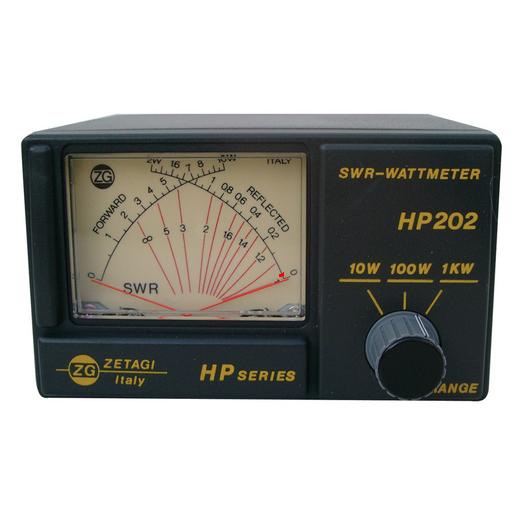

Intrebare pentru cunoscatori : vineri un prieten si-a luat statie Alan 42 portabila si antena ML 145 cu baza magnetica . Si-a calibrat antena si reflectata este practic 1 : 1 . Nu i-a placut marimea antenei si a incercat o antena cu lungimea de cca 900 mm . Nu s-a putut regla reflectata sub 1:2,0 . A mers la un meserias si acelasi rezultat . Si-a pus din nou ML-ul si reflectata 1:1 . S-a folosit aceeasi talpa magnetica si pozitionarea in centrul pavilionului. Auto VW Passat . Ce poate fi ? Multumim .
antenel scurte au ,,balast ,, care trebuie reglat si ala !! daca ne spui si ce tip de antena e iti explic si care e ,,balastul,, !
bbogdanmircea
sambata am ajuns si eu la oradea ca si pasager si am folosit intek 520 u pe acumulatori in masina cu antenuta ei. Concluzii: acumulatorii tin cam 2.5 ore; din masina statia emite cam la 500 m destul pentru a intreba colegii pe care langa treci cum e drumul; la receptie e ok numai ca am avut zone in care nu s-a vorbit deloc si chiar erau radare in zona
Antena Sirio Omega 27 , asa retin .

Intr-un final m-am decis. Am plecat hotarat sa iau Sirio TURBO 800 si m-am intors acasa cu President ML-145 :( . Am fost personal in Bacau la Artero si am cumparat antena si tot acolo am si calibrat-o, dar nu stiu cat de bine pentru ca mosuletul de acolo parea ca nu are nici o treaba cu ce inseamna calibrarea antenelor. Dupa primele probe (prima data cand am statie) e jale tare. Pe drumul Bacau-Pascani nu am auzit mai nimic. Am butonat squlch'ul ala in toate directiile inclusiv pe ASC; in afara de COLEGU nu se intelegea nimic sau se intelegea extrem de greu. Daca il lasam pe ASC nu mai auzeam aproape pe nimeni; daca il miscam usor sfaraia de innebuneai; daca mergeam cu el mai sus in pozitia unde nu sfaraia, iar nu mai auzeam pe nimeni. Intr-un final m-am decis sa fac o proba si am apelat un tir care era in fata mea. Respectivul mi-a raspuns ceva dar nu am inteles ce din cauza sfaraielilor. Abia cand ma apropiam de oras a inceput sa fie putin mai bine fata de europeana E85. Am mai incercat o proba si mi-a raspuns cineva de la aproximativ 20km care mi-a spus ca ma aude tare, clar si cu intensitatea de 5 liniute, dar eu pe el tot greu l-am inteles. Acu nu stiu nici cu butonul ala RF GAIN care e treaba. Abia cand am ajuns acasa am constatat ca ala era dat pe maxim si am citit in instructiuni cam ce face. Nu stiu cum e la altii, dar daca asta inseamna CB intr-o saptamana pun statia la vanzare si raman la batranul Bel 65.
Am uitat sa mentionez echipamentul e President Harry III ASC + Presidenl ML-145
Astept cu nerabdare sfaturile si parerile voastre !
Modificat de Jorjel
Printre alte "glume" pe care le face Artero, vinde antene contrafacute pe post de Sirio. Gasesti asta pe alt forum.
Cred ca n-ar strica sa mergi la altcineva sa-ti verifice statia/antena.
Modificat de SSorin
Roaga un forumist sau un cunoscut care are echipament CB si vezi ce capabile sunt, sigur ai ceva problema serioasa acolo pentru ca la ce marci ai ales, ar trebui sa functioneze lux emisia/receptia.
Eu am exact configuratia ta, antena inca nu e calibrata si pot spune ca acum dupa ce azi am facut un Ct-B si retur nu am avut decat o problema.
Si anume aceea a propagarii... si auzeam vorbitori de italiana si rusoaice. Dar in momentele fara propagare ma auzeam perfect cu baietii.
Am mai facut cateva teste acu pe seara. Rezultatul e acelasi...DEZASTRU. Cu sq pus pe auto (ASC) nu aud pe nimeni. Cu sq pus intre nivelul maxim de zgomot si nivelul unde nu se mai aude zgomotul de fundal abia abia daca am reusit sa descifrez ceva foarte vag. Am incercat si o proba dar nu mi-a raspuns nimeni, sau nu am auzit eu raspunsul. Mentionez ca am facut un drum pana in apropierea europenei E85, Pascaniul fiind cale de legatura intre Suceava si Iasi. Deci cineva ar fi trebuit sa ma auda sau sa aud eu. Voi ce parerea aveti? Unde poate fi buba?
imi pare foarte rau ca nu sunt disponibil pana pe 24 mai... eu am harry III asc si antena midland cb ml 145
la configuratia pe care o ai, sigur exista o problema, pentru ca ceea ce ai ar trebui sa iti dea rezultate si satisfactie.
o sa te sun sau o sa iti trimit un mesaj privat sa vezi cine te poate ajuta in Iasi sa iti rezolvi problema
ar fi bine sa ai garantii la ceea ce ai cumparat
trebuie sa reverifici statia cu alta antena si invers, antena cu alta statie
sper sa iti fiu mai de folos in viitorul apropiat, cand voi reveni in Iasi
Multumesc mult colegu. Statia e cumparata de la userul "bzsa" de aici de pe forum, are 6 luni si mai are 2 ani jumate garantie (colegul mi-a trimis si certificatul de garantie). Antena e cumparata astazi de la Artero din Bacau. Dar discutand acu cu colegul mogasu am dat peste un fenomen ciudat. Spre rusinea mea :pale: care am terminat facultatea de electronica si telecomunicatii nu stiu sa lucrez cu un reflectometru. Dar cand respectivul de la Artero (care am scris mai sus ca nu prea stia ce face) a pus aparatul pe masina in toate cele 3 probe acul la reflectata s-a miscat foarte foarte putin. Cel de putere s-a dus pana la 4w dar cel de reflectata s-a miscat doar 2-3 mm. Atasez o poza mai jos cu un reflectometru si am pus eu un punctulet rosu pana la locul unde s-a miscat acul.
Inca o chestie ciudata ar fi ca la fiecare denivelare sau frana mai brusca antena scoate un zgomot metalic care se aude destul de tare in habotaclu!
Modificat de Jorjel
