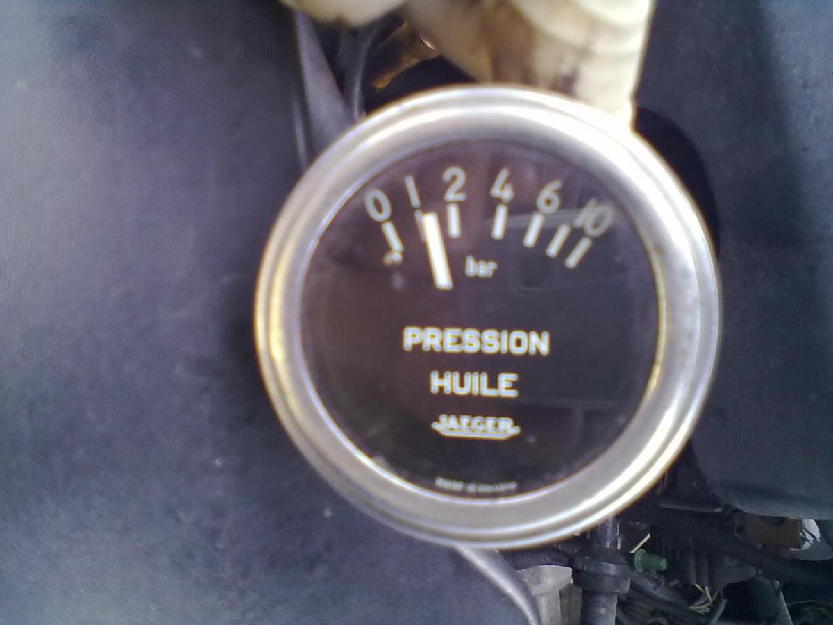

Am reusit s-a masor presiunea uleiului, masuratorile au fost facute cu motorul la 90° pentru asta postez cateva foto:
1 cu motorul la relanti
2 cu motorul la 2000 rot/min
3/4 cu tabloul de bord
Va rog spunetimi daca aceste rezultate sunt corecte (bune) multumesc.

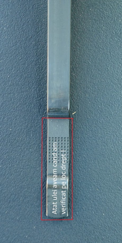

Nivelul normal este ca in poza sau trebuie mai mult de atat ? Am sa las masina sa stationeze pe loc drept 2-3-4 ore si am sa verific maine uleiul...

Este bine. Acum că ai un reper mai uită-te din când în când nu doar când se aprinde becul. Din ce am auzit (nu am verificat personal) între mininim şi maxim (portiunile îndoite) este cam 1l ulei, asta ca să ai idee cam cu cât scade.

Am verificat nivelul la ulei si era foarte bun. ( aveti niste poze mai jos cu uleiul care l-am folosit la schimb + nivelul din baia de ulei cum era cand l-am verificat. )
