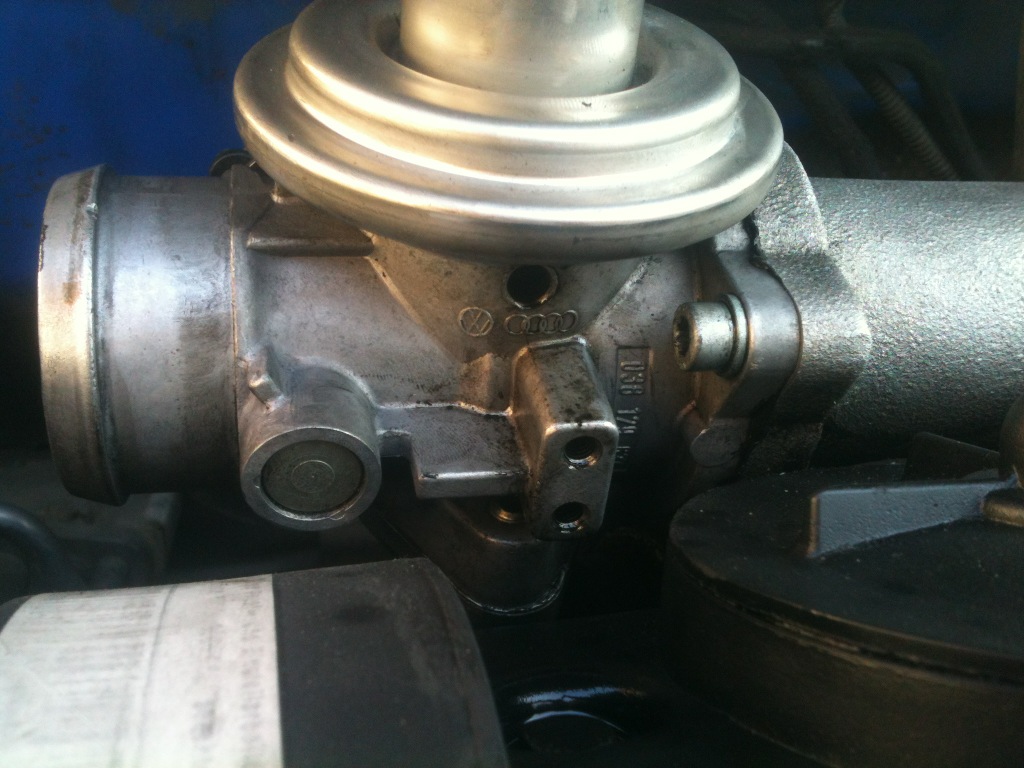

Am desfacut astazi valva egr sa curat, admisia nu am putut sa o desfac! Am curatat egr-ul, am inlocuit garnitura sa nu mai piarda ulei..am desfacut si tubulara de la filtrul de aer la turbina, am curatat, am pus inapoi! Acum are lag la accelerare si cu vag com imi arata asa..post-129135-13955067312904_thumb.jpg valoare din a treia casuta nu trebuia sa fie egala cu valoarea din a doua?

lasa motorul pe BS 003 si da cu degripant pe la gaurile de aerisire a membranei egr
Modificat de Rune
uleiul unge nu degripeaza de aceea uleiuv.a patrunde greu, cauta WD-40 e ideal  deoarece degripeaza, curata, unge.
dar dupa cum se vede este ceva ulei negru pe langa gaura  deci cu alte cuvinte  EGR ul este compromis, si numai unul nou iti poate rezolva problema.
Si inca ceva intre EGR si galerie se vede marginea de la etansarea cu  silikon!!!!  in acel loc se stanseaza cu O-Ring de cauciuc!!!
Modificat de Rune
Am schimbat si oringul...supapa lucreaza...se aude un clantanit cand accelerez usor, membrana de cauciuc din interior nu este sparta..intrebarea mea este...la relanti cele doua valori de pe canalul 3 trebuie sa fie egale? Cand accelerez se egaleaza
Pe la acea aerisire a supapei trebuie sa iasa ulei?
Modificat de firiss
NU!  si cand incepe sa iasa ulei pe la gaurile de aerisire e necessara schimbare  EGR ului.

Ai o poza cum arata EGR-ul inainte si dupa curatare, in special dupa.
Inainte de curatare iti indica bine?
Am poza decat pe exterior...dar am facut o filmare cum lucreaza cand fac vacuum cu gura! Se aude un clantanit si cand scot furtunul de vacuum si motorul merge! Inainte erau valori apropiate, acum nu mai este la 416, a scazut la 340, cam pe aici, iar daca scot furtunul de cauciuc care vine din inercooler scade sub 300 acea valoare! As vrea sa curat si intercoolerul... Poate o sa fie vreo schimbare!
