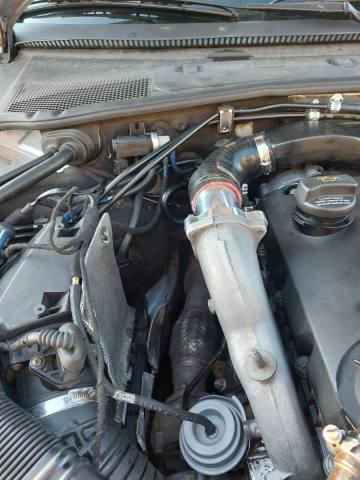

Am si eu o intrebare si as avea nevoie de un raspuns rapid!
Cum scot furtunul din capsula neagra a egr-ului la masina din semnatura? Vreau sa o dau jos sa o curat si nu am putut scoate furtunul din capsula care comanda deschiderea clapetei. Il tai sau ce pot sa ii fac? Am tras de el de cred ca am rupt si furtunul,au iesit atele din invelisul exterior :) .http://www.upload-image.info/img-5262c336b513f.html
 Multumesc anticipat.
Inainte de a trage tare de el este de preferat sa-l rotesti putin pe stut cu un patent sa se dezlipeasca,dupa care tragi.Daca s-a rupt insertia scurteaza-l putin dupa ruptura cu un cuter .
Modificat de calin.g
Sau il tai la ras si dupa aceea bagi ceva intre stut si furtun sa il dezlipesti.
Vezi ca mai ai si o fanta pe lateral pe unde ai mai putea sa fortezi furtunasul
Sent from my GT-S5690 using Tapatalk 2
Ma gandeam ca prin fanta de pe lateral sa bag caterul il tai de tot sa nu risc sa rup stutul din capsula. Nu cred ca trebuie inlocuit daca il tai , pare destul de lung...
Sent from my ST25i using Tapatalk 2
Modificat de forceturbo
Quote inutil
Am bagat cuterul prin fanta, dupa care am taiat de tot furtunul. Al meu era blocat complet,nu am putut sa deschid supapa pe unde ies gazele de la evacuare,cu toate ca am apasat cu surubelnita in el cit am putut de tare.Dupa ce l-am curatat am observat ca gazele arse au mancat (ros) din corpul din aluminiu al egr-ului , ASA ca am fost nevoit sa anulez deschiderea pe unde intra gazele arse. Nu am mers cu ea sa vad cum se comporta...
