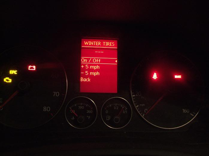

Conform pozei atasate pe computerul de bord se poate seta viteza pentru cauciucurile de iarna, care momentan e OFF la mine. Intre timp pe masina am pus cauciucurile de iarna.
Ce anume ar trebui setat aici in computerul de bord?
Viteza care e mentionata in specificatiile cauciucurilor de iarna (Indice viteza: T -> maxim 190 km/h - asta e la ale mele)??

@toby01 Da, de acolo se seteaza viteza maxima pentru acele cauciucuri, pentru ca in momentul cand o depasesti sa te avertizeze sonor in bord si printr-un mesaj care nu dispare pana nu ajungi sub acea viteza maxima, ca esti pe cauciucuri de iarna si ca ai depasit siguranta lor data de producator prin acel Vmax scris pe cauciuc.
